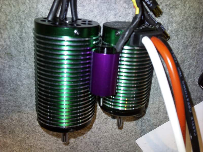

ID:	778664den største er 1717 motoren, den mellomste er 1515 motoren, og den lille en vanlig 1/18 motor

                        Originally posted by freddy85 View Post
                        Jeg skal ha 1100 for 1717 min, men det litt overkill i en savage. man kan fint bruke en rimligere hobbyking motor (xk40 serien, samme som leopard osv..)

                          Originally posted by night crawler View Post
                          [ATTACH=CONFIG]59709[/ATTACH]den største er 1717 motoren, den mellomste er 1515 motoren, og den lille en vanlig 1/18 motor
                          Sjå der ja.. har 1717 større diameter en 1515, eller er det berre synet mitt som lyger, 1515 motoren har størrelse som en 540 motor til en 1/10 buggy kanskje?

                            1717 har større diameter,og 1515 har og større diameter enn en 540..1515 har vel 40mm diameter,mens en 540 har 36..
