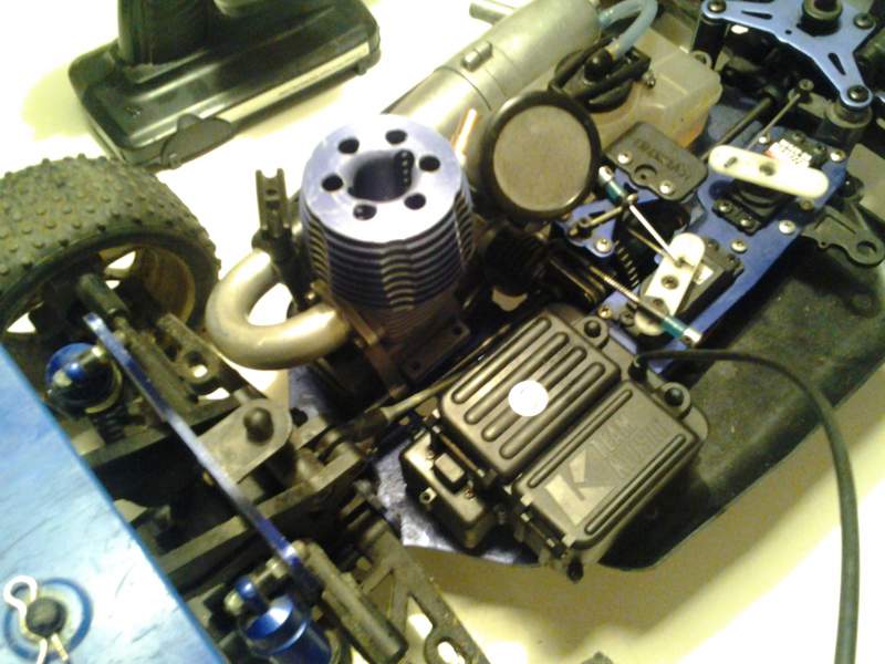

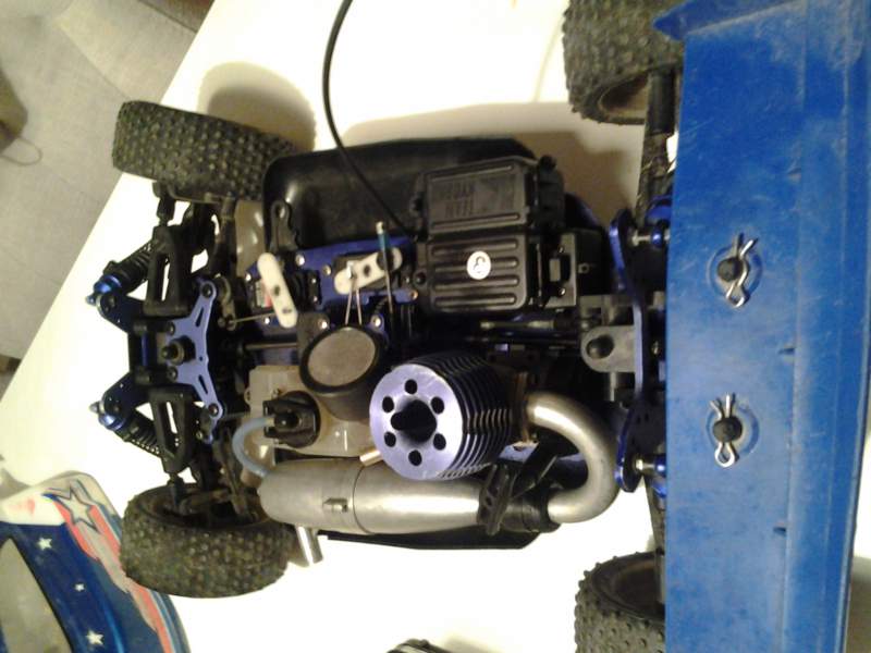

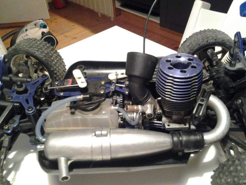

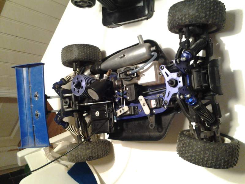

    RETT på sak: Min første bil er en (brukt) Kyosho Inferno (vet ikke hva mer den heter, men det står 28 på motoren og det er 1/8 om det hjelper noen å forstå...)
    PROBLEM: Får ikke start, dro til det ble både en og to vannblemmer..
    (JA glødern er lada og har ny glødeplugg. tømt sylinder,tank og slanger for gammel fuel og fylt på med ny 15%nitro)
    fikk start en gang, da var den forbanna høy på tomgang, så slokna den.
    Slangene er ikke tette og den drar fuel fra tank til forgasser.
    LSN/HSN, hva er det? (har forstått at det er de to skruene atmed tomgangskruen) L står vel for den nederste (LOW) og H for den øverste(HIGH) ? men hva gjør de?
    så om noen bare kunne gitt meg en kjapp brief på hvordan jeg skal stille alle skruene og hvordan man får mest ut av bilen, hadde det vært helt faBILaktig!
    Legger ved noen bilder av bilen så det er lettere å se hvordan modell jeg snakker om.
    setter UTROLIG STOR pris på ALLE konstruktive og hjelpsomme svar jeg kan få her på RS!

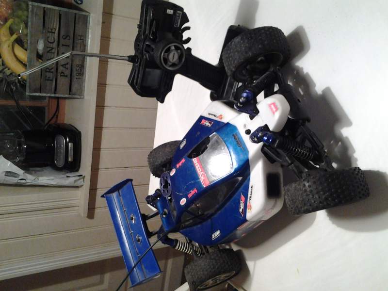

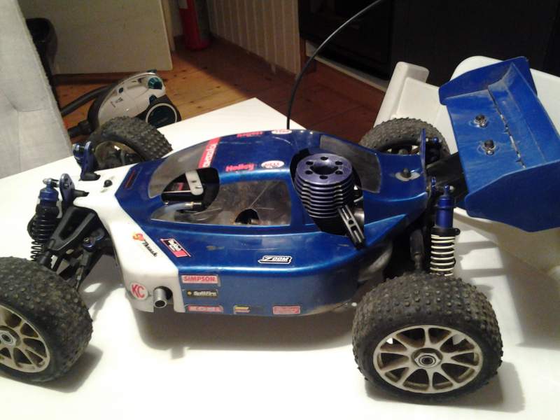

    slenger på et idiotspm på slutten : hva er forskjellen mellom en truggy og en buggy? og hva er det jeg har? (se bilde )

    Sjekk om pluggen virkelig gløder, skru den ut og prøv.
    Sjekk også luftfilteret at det ikke er tett, da choker motoren.
    Skru de to skruene du ser fra "pottesiden" helt inn, ikke hardt. Skru de så ut 2 1/2 turn. Det er var nå en grunnregel før i tiden.
    Skruen på siden er det jeg kaller responsen, og den som peker litt opp er toppfarta. Husk at mindre fuel gir mere fart (inntil en viss grad) også mere varme. Du bør ikke tyne ut ALT av motoren på langsletta, gi den heller litt mere fuel. Da varer motoren lenger. Ikke juster mer en en skrue av gangen, ikke juster mere en 1/8 turn av gangen.

    Du har en Buggy med en .28 motor, den motoren er ikke lovlig hvis du vil kjøre løp. Da må man ha en .21 motor.

      Pluggen gløder, skrudde ut og sjekka.
      Luftfilteret var potte tett av gammel olje og fuel. Rensa det nå. (takk for tipset!)
      begge skruene er stilt.
      Det jeg la merke til nå, var at den IKKE dro fuel fra tank til forgasser...( reason ?? )
      Tok av luftfilter og tømte litt fuel neddi der, da "holdt den på å starte".. den gikk vel i mellom 2-4 sekunder før den dabba av igjen..
      MEN de sekundene den starta spant hjulene som faen.. så den er vel ikke stilt i "FRI"... Hvordan gjør man dette ?

          Da har du helt rett, forgasseren får ikke fuel gjennom systemet, ta opp gasseren og rengjør denne. Mest sannsynlig tett.
          Jeg hadde rengjort tanken og filteret som sitter i tanken også, dvs. hele fuel-linja sånn at du vet at alt er i orden der.

          Helt normalt at motoren hyler ut når du 'injekterer' fuel inn slik, motoren vil gå på full pinne, og hjula også. Bilen har sentrifugal-kløtsj og vil slå inn når motoren når ett vist turtall. Så det er ikke noe 'fri' her, bare at kløtsjen din som ser ut til å virke helt fint
          Det kan nok lønne seg å anskaffe en ny plugg i alle tilfelle, alltid greit å ha for hånd likevel, lykke til!
            er ikkje nåke fri,men når bilen er på og radioen i nøytral,ta av luftfilteret og sjå ka opning du har på forgasser.skal være ca 1mm.om der e meir ,skru ned tomgangsskruen til der er passe.om opningen der er grei er det muligens clutchen som er gåen.
              done: Bytta til en bedre glødeplugg, rensa luftfilter, rensa og sotte inn ett fuelfilter, rensa forgasseren.
              Tomgang .6mm. LSN 2 og 1/2gang ut. HSN 2 og 1/2 gang ut. stemmer dette? (RETT MEG om ikke!)
              Prøvde å prime motoren litt for å se om den dro fuel inn, dette gjor den ikke MED MINDRE jeg tok av luftfilteret og hold fingern forran! (er dette normalt)? virker nesten som om at luftfilteret er for "åpent"...

                  Det kan være at det sitter gammel fuel i den banjo koblingen som slangen går inn på forgasseren,rens den og der som slangen kommer inn på tank lokket,hvis det er tett der,så lager den ikke trykk i tanken..
                  Bruk en OS#8 glødeplugg og 25%nitro,med 15% nitro er den vanskelig å justere,å den går for varm,en motor som er så stor skal ha 25%nitro..
                  Nål innstillingene er 4omd på hsn(den nålen som sitter der slangen går inn i forgasseren) LSN skal justeres ca 0.5mm innenfor godset der den sitter på siden,rett under Hsn
                    fant problemet. lå i forgassern! så når jeg bytta den gikk den som en drøm!! (litt for godt kansje?!) trenger en delebil nå..
