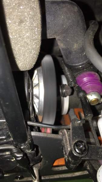

    Hei!
    Er helt fersk på området, så takker for all hjelp jeg kan få.
    Bilen ble kjørt inn riktig og justert etter det, har funket bra å gått som ei kule i lang tid.
    Har bare vært å ta frem og tut og kjør.
    Men nå har det kommet et problem: motor starter å går men bilen vil ikke gå fremover.
    Uten om at jeg kan noe om dette vil jeg tror det er noe med girkasse/ drivverk?
    Takker for all hjelp da jeg har mye å lære
    Spur hjulet og de andre drivhjulene man kan se på bildet går rundt.
    Går navet som spur drevet sitter på rundt?
    Kan være slipper clutch som slurer.

      SJekk strammeskruen til clutchen også. Det er skruen på bildet som sitter på utsiden av drevet ditt.
