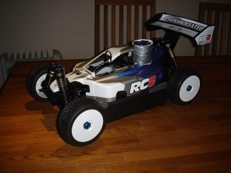

Ny bil i hus!
Bestillte min fra CarolinasRc og den kom med den nye hvite tanken ferdig montert. Har byttet til servicepacken og gjort dempermodden i dag. Hvor får man tak i bor på 1.1mm, 1.2mm osv? Ser mange kjører 2x1.4 + 2x1.1 stempel....men har ikke bor i den størrelsen der.
Er det noen som har prøvd ackermannplatemodden? Litt usikker på om jeg skal frese av karbonen hvis det gjør bilen alt for nervøs... uansett er jeg veldig fornøyd med kvaliteten og finishen på bilen....bare kjøre inn motor nå så får vi se hehe
Jeg kjøpte mugenboksen samtidig med bilen...har ikke prøvd den enda men ser ut til å passe bra. Associateds boks er produsert av Thunder tiger...Ketil bruker den og tror den funker greit, men den er ikke laget spesielt til bilen slik Losiboksen er for 8ight.Runar Skoglund Larsen,-80 Oslo
