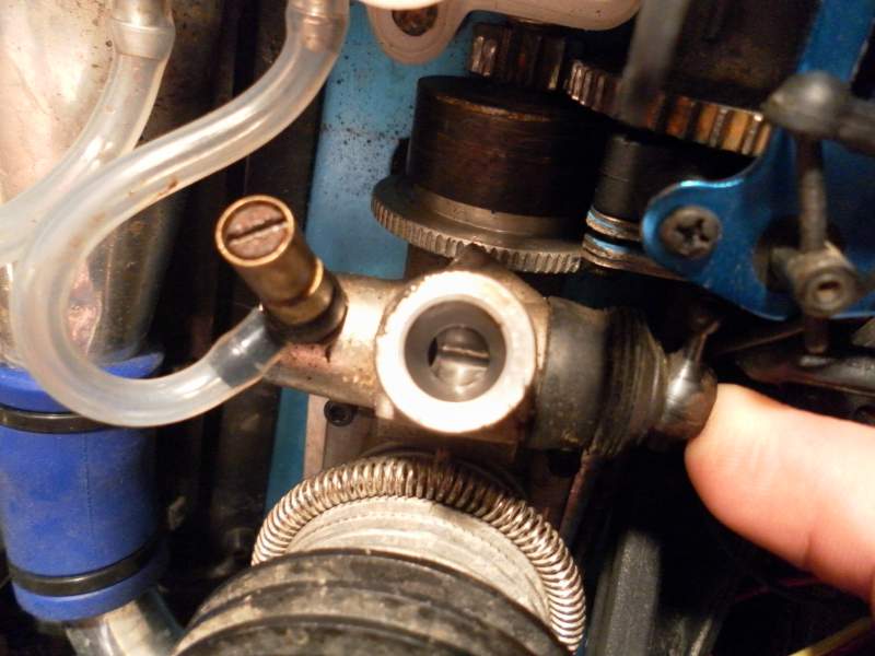

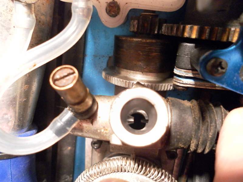

          Motoren får for mye lufte eller for lite drivstoff med nåla som justerer drivstoff på tomgang. Det kan også være at tomgangsåpningen som er for stor. Ta et bilde av forgasseren din med luftfilteret av så får jeg se.

            Her er bilder av null gass og full gass

              Den skruen som står over svinghjulet. Forsøk å skru den slik at forgasseråpningen blir mindre når bilen skal ha tomgang. Ser t til at du har for stor tomgangsåpning
                sjekk om den tar inn luft noen andre steder enn den skal.
