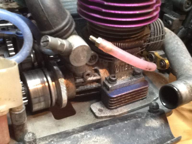

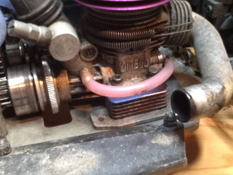

    Hei
    Har ein trimmet omega 3.5ccm motor ifra micro racing i sverige.
    også har slangen til "veivhusutluftinga" gått av ( gjengene til slangestussen i motoren er dårlige)
    så lurte på om den har noe for seg eller om jeg bare kunne sette inn ein skrue me locktigth og blende begge ender?
    Er jo ikkje så mange motorer eg har sett dette på..
    takker for svar
    Blend i vei. Helt tåpelig hele den greia med fuelslange.
    TEAM ELEFUN
      Takk
      da skal den blendes , blir sikker bedre å få stille på lsn også da.. Har nok fått falsk luft der så har vore vrien å stille i det siste
