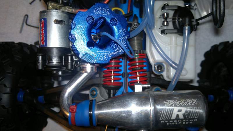

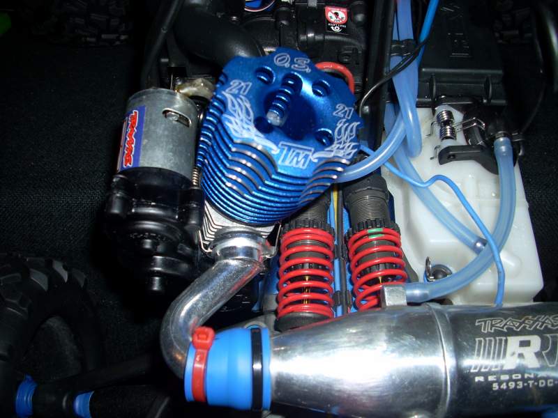

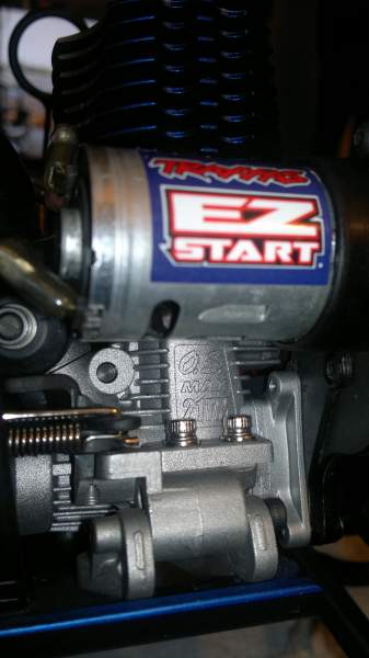

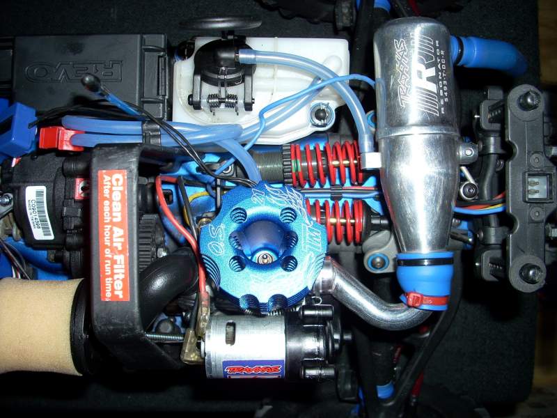

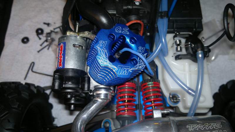

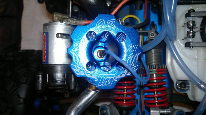

    Ja så måtte jeg ha en ny motor siden den som sto i fra Traxxas hadde fått litt hard medfart Så jeg dro på Norwegian Modellers og bytta inn orginal motoren i en O.S Max 21 TM motor Alt passa rett på så nå venter jeg bare på litt mildvær så jeg får kjørt den inn. Detta er jo en 3.5 motor og Traxxas motoren er en 3.3 så litt forskjell regner jeg med att det blir. Jeg har tenkt til å kjøre med Byron fuel 33% Nitro & 16% Olje. Noen som har prøvd ett sånn oppsett? Noen som vet om det er andre potter som passer og som gir mere effekt?

    Med den starteren du bruker, vil jeg annbefale og varme opp motoren og løsne pluggen ved start i begynnelsen, Ganske mye komp i den motoren... og er redd for at det muligens kan gå utover start motoren din.
    Lån hårføneren til madammen eller en varmepistol, Så går alt flott
