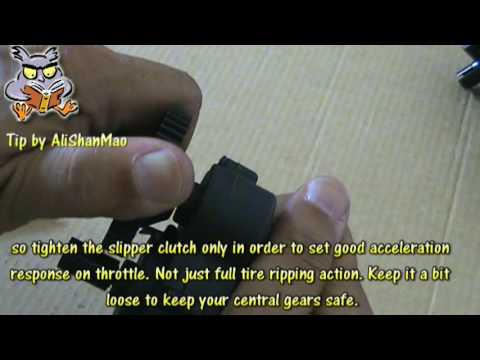

    Har kjørt ca 10-12 tanker på min Revo nå, 6 av de kun til innkjøring av motor. Men når jeg idag skulle ut å kjøre litt gikk ikke bilen helt som den skulle. Hvis bilen står helt stille og jeg gir bånn gass går turtallet rett til værs, mens bilen sakte men rolig drar avgårde. Den bruker lang tid før den kommer opp i fart. Regna først med at det var clutchen som begynte å bli slitt, men har nå plukket den fra hverandre og clutchen ser helt fin ut.
    Noen som har noen tips om hva det ellers kan være og hvor jeg evt skal begynne å feilsøke? :s

    Har du strammet slipperclutchen?

      Setter mine penger og på At slipperen er slapp
        Takker for tips! Skal stramme slipperclutchen senere idag og teste på nytt

          Ja, hva skal man si! Har idag stramma slipperclutchen, og bilen går nå som et uvær! Så takker for hjelpa

            Hehe, kanon at den funker som den skal igjen, de har en tendens til å bli litt slappe med tiden
              hehe Den var tydeligvis ikke helt stram når den var ny heller. Bilen går myyye bedre nå enn rett ut fra boksen Så nå skjønner jeg hvorfor så mange har montert Wheelie bar! Hadde jeg ikke hatt vinga hadde bilen liggi på taket hele tia nesten
