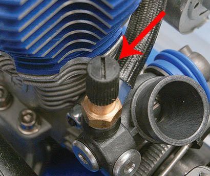

    man SKAL "tukle" med forgasseren... men når den ikke har vært kjørt på en stund og kanskje ikke bruker samme fuel som før, så kan man sette tilbake alt til standardinstillinger. Det er som regel at HSN (high speed needle) og LSN (low speed needle) er "flush" med det rundt.
    Når du starter kan du gi litt gass, da tomgangsskruen sikkert ikke er justert riktig i forhold til instillingene som nå er på den.
    Får du ikke start kan du prøve å bytte plugg. Du ser om pluggen er ødelagt ved å skru ut pluggen, putte den i gløderen og se om det gløder bra. Gløder ikke tråden hele veien eller ikke i det hele tatt så er den defekt.
