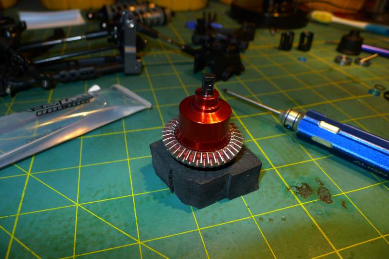

Du får alu-differ til front/ rear og senter diff til slash 4x4, dette er front/ rear:Originally posted by Odd-M View PostHar du aluminiums senterdiff i Slash? Aldri lest/hørt om. Den originale med plasthus som følger med Ultimate-utgaven smelter bare ved lageret. Driver uansett ikke med banekjøring så for meg gjør det egentlig ingenting å kjøre med fast aksling.
FLM har disse, men jeg vet ikke om du får kjøpt direkte fra de, før måtte jeg kjøpe disse via forhandlere de hadde på siden sin.
Her er link til Slash 4x4 deler.
Senter-diff er IKKE den samme som foran og bak, men de foran og bak er like.Originally posted by revo pivo .26 max View Poster det samme huset til center diffen som til bak og fram diffene?
