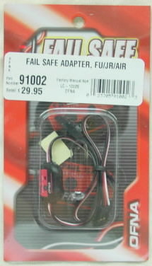

                  Jeg har en OFNA failsafe du kan kjøpe, uåpnet i emballasje. Kjekt hvis du glemmer å bytte batteripakka i tide... De ligger på ca $20-30 på ebay.
                  Får den for en hundrings..
                    Ja. Den passer vel i muggy?
                    Og ev. hvordan skal vi bytte?
                    Har ikke PayPal... :s
                      Har sendt deg en mail. : )

                          Dersom du mister signal fra senderen: Failsafen i mottakeren (som drives av batteripakka i bilen) vil aktiveres, og setter servoene i innstilt posisjon, gjerne full brems og styring rett frem.
                          Dersom spenningen i batteripakka i bilen blir for lav: Du risikerer å miste kontrollen pga at mottakeren ikke får nok spenning til å registrere signalet fra senderen. Da lever mottakern sitt eget liv (og servoene) og kan sende bilen til skogs. (Eller inn i en fjellvegg)
                          Har du failsafe i bilen registrerer denne at spenningen på batteripakke begynner å bli for lav og setter dermed servoene i innstilt posisjon. (FØR det er for lite strøm til at batteripakka klarer å dra servoene. Derfor kan det være lurt å ha failsafe i bilen.
                          Håper dette var forståelig
