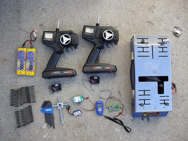

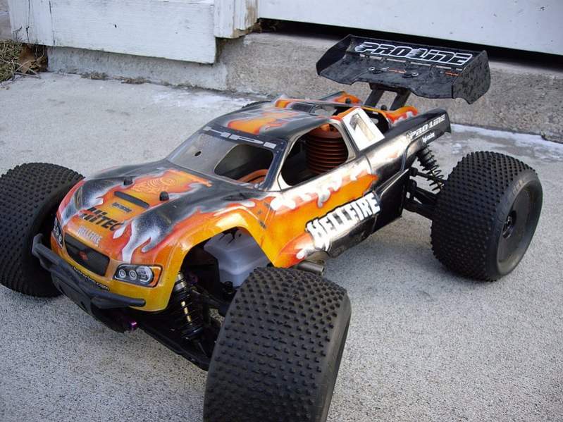

    Hei
    Jeg kjøpte nettopp en brukt Hellfire med radio, startboks (roto-start) gløder etc for 1700 kr. Er det en grei pris?

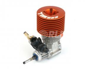

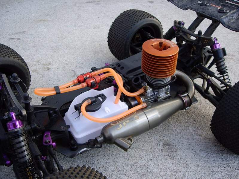

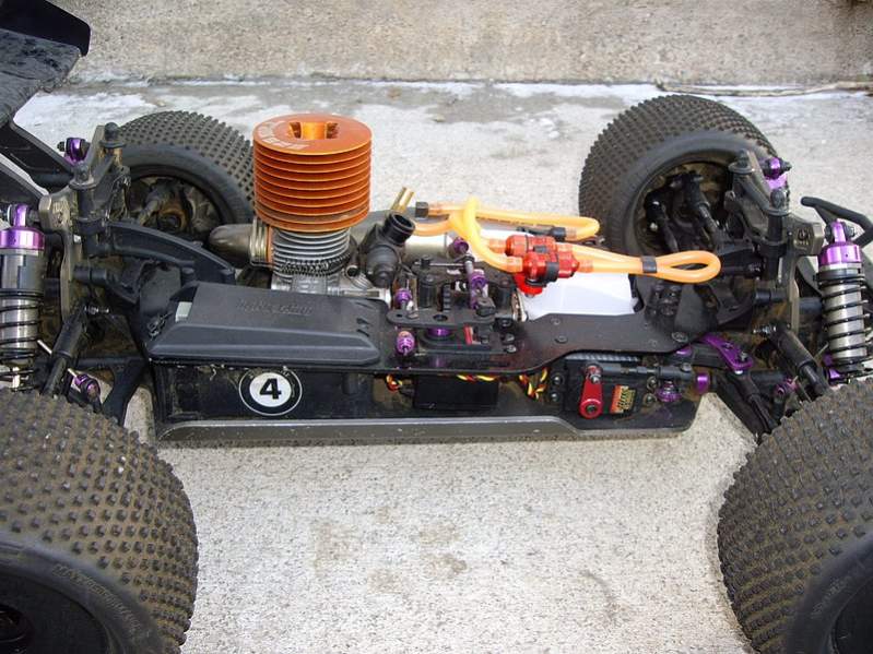

    Det står en RB TM928.28 motor og en Jammin JP-3 potte i bilen. Hvordan er denne komboen?
    Hva er bra og dårlig med Hellfire?
    Her er noen bilder

        Hpi hellfire er en veldig bra bil. Synes selv at differ og bærearmene går lettere en på Team losi 8ight-T jeg hadde men.

        Du har også fått med en veldig bra motor så vis den ikke har gått mye holder den mange liter til.

          Motoren er nesten ny. Bilen er rigget for racing og kun deltatt i to løp.

                      Har en Hellfire SS selv, og det er den absolutt beste Truggyen jeg har hatt, både med tanke på holdbarhet og ytelse. Det eneste minuset er at den kan være litt tricky og sette opp for baner med godt grep. Mange mener derfor at den styrer dårlig inn i svinger, men med litt ekstra caster (option block med i settet) og 2-3000 wt olje i bakdiffen så ordner det seg.
                      Har ennå ikke måtte bytte noe annet en slitedeler på bilen etter ca 10 l fuel! Og det tror jeg er første gang...
                      NB: Bare motoren og potta du har fått med koster nytt over 3k

                        Jeg sliter litt med å få justert inn motoren akkurat nå.
                        Er det noen som vet forgasserjusteringen på en RB28-motor?

                          Tror han forrige eieren har byttet ut servoene, siden han brukte denne bilen i konkurranser. Styreservoen er ihvertfall lynkjapp og sterk. Det er en Hi-Tec av et eller annet slag.
                            ja, da er det ikke orginalservo
                            søk opp rbproducts eller rb-engines, de har en meget bra nettside
