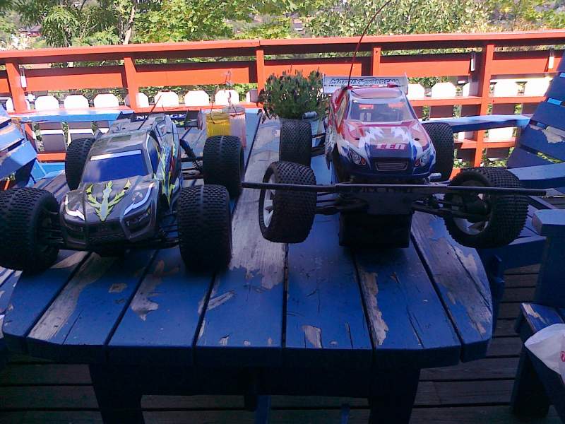

    Hei, er fersk i dette gamet og har til alt overmål anskaffet to truggyer (fikk den ene med på kjøpet). Den ene er en tamiya nitrage som er ny ut av boksen og som jeg snart har kjørt inn og den andre er en Cen Matrix Tr Arena som kun hadde gått en liter. Har lest her inne at rtr-biler ofte har servoer som underpresterer og dette har jeg blant annet merket veldig tydelig på cen matrix.
    Det jeg trenger litt hjelp til er å finne servoer som kan erstatte de orginale. Kan godt kjøpe noen brukte, men det er vel kanskje ikke så lett å finne. Ellers hadde det vært fint med noen nyttige linker til servoer som kan passe. Det er vel sikkert sånn at man ikke kan sette inn hva som helst i forhold til fysisk utforming og div.
    Må man kjøpe nye servoer til gass og brems i tillegg eller kan jeg beholde de orginale der?
    Alle tips tas i mot med takk. Jeg er helt grønn på dette

    Servoer med metal drev er en fordel og ca 10kg og mer i krefter

        De servoene Olaf linker til passer som et skudd!
        O.sæland hobby
          Topp! Tusen hjertelig takk, passer de til begge bilene?

            Passer til begge bilene ja. Hvilke servoer du må skifte, er nesten opp til deg selv. Om du syns styringa er treg/svak, bytt den. Om du synes gassen er treg/svak, bytt den.

                En servo er målt i kg,hvor mye den greier å dra.
                En servo i en rtr bil,er kanskje på 4-5kg,litt etter hva slags type bilen er.
                En standar servo som passer i disse bilene har mål på ca 41x20x38mm
                Ang bråk av potta,så må du nesten sjekke om den er sund,men ellers så er det en del bråk av nitro..
                Skal du ha mer nabovennlig bil,så må du over på elektro tror jeg
                Og en ting til du burde skaffe deg,en failsafe
                  Jippi! Fant ut at i Matrixen så står det 10 kilos servoer både forran og bak, med metalldrev osv, så det skulle være bra nok. Kommer til å jobbe med innstiling av styring isteden. Koning og slikt. Var noen på banen i nærheten som mente at det alltid fulgte med dårlige servoer og at jeg burde bytte disse.
