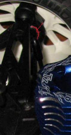

        Fant ingen steiner, men tok fra hverandre alt på tuppen og den ene delen satt plutselig veldig godt fast, Kan prøve å finne et bilde og forklare..
        DST // Lazer ZX-5 T3 / FW-06
          Hvis dere ser hvilken jeg mener

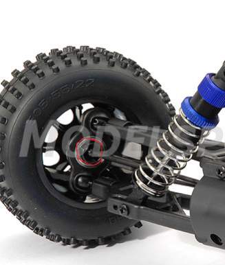

          Originalt bilde : http://www.modelsport.co.uk/_images/...k31097t2_7.jpg

            Var ikke ett veldig godt bilde.
            Men kan det være at lager eller drivakslingen har satt seg fast?

                Ser ut som at det er kulelageret som har tatt kvelden da.
                Du kan jo bestille ett sett med kullelagere til bilen, så kan du skifte de som går i stykker.
                Det er greit å skifte kullelagere innimellom. De kan være under ganske hard behandling.

                  Ser ut som om du har dratt inn noe trådaktig i innerlageret ditt, tipper det har låst drivlinja di.
                    Et hjul låst
                    Jeg kjørte på en ridebane med buggyn og fyllte ett hjullager med hestehår!!
                    Det låste seg!!
                      Er ikke min bil på bilde. Men noen som vet hva kulelageret til DSTen er? Fant 5X10X4 men vet ikke om det er riktig :P
                        Ytre hjullager er BRG006, altså 6x12x4, og indre er BRG008, 12x18x4.
