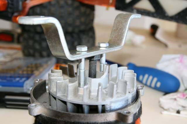

      Har nettopp fått meg en 5T og måtte ha en total-renovering av motoren.

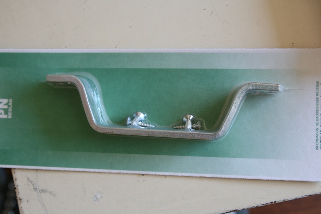

      Siden en svinghjulsavtrekker kosta over 200kr og jeg ikke gadd å vente så stakk jeg innom Jernia og kjøpte ett dørhåndtak i litt kjukt stål og to M6 bolter til den totale sum av 50 spenn.
      Gikk hjem og målte avstanden fra senter til senter på skruehullene på svinghjulet med ett skyvelær. Bora 2 hull i dørhåndtaket og vips så har man en svinghjulsavtrekker.
      Hadde en litt solid bolt som jeg bare stappa inn under for å dytte mot akslingen, M8 eller 10, er ikke så nøye med den
      Mange har sikkert gjort dette før, men tenkte jeg skulle slenge det her om noen ikke har det
      Som en bonus så får du med 4 fine små treskruer som fulgte med dørhåndtaket

        Dette er sånt som eg likar På clutchholdaren kan du jo kanskje bruka denne også, men eg har berre brukt to lange M6-skruer som eg skrudde heilt gjennom og "bunna" i clutchhuset bak clutcholdaren viss du forstår
          Ja, gjorde og det, tror faktisk jeg bare brukte noen skruer som fulgte med baja'en
