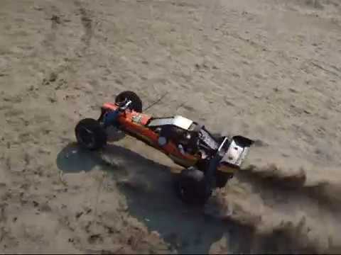

                        Om lyd ikke er et tema kan jeg på det varmeste anbefale dominator. At egon ikke tar den inn, er hans problem. Jeg kjørte med den potta på 23cc i over et år, sykt bra bunn og et voldsomt kick fra mid til topp.
                        Her er en film fra første gangen jeg prøvde min dom/23cc. Ikke tunet helt enda men den viser litt av hva pipa gjør for den lille motoren.
