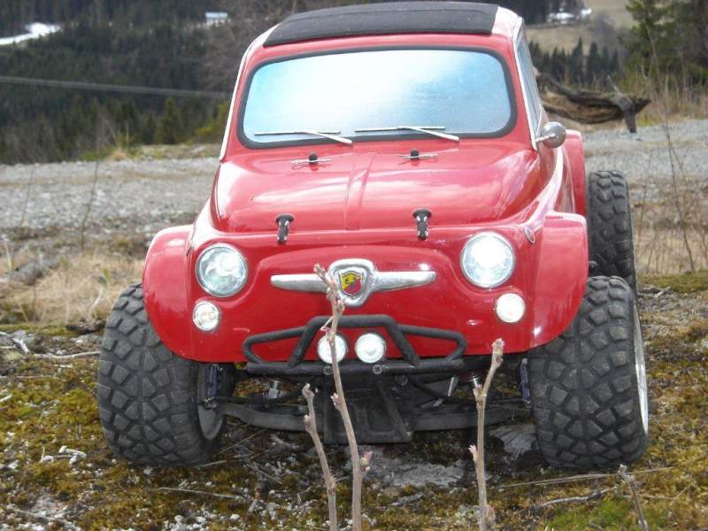

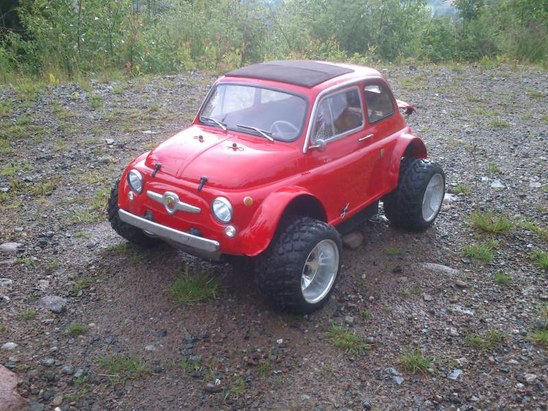

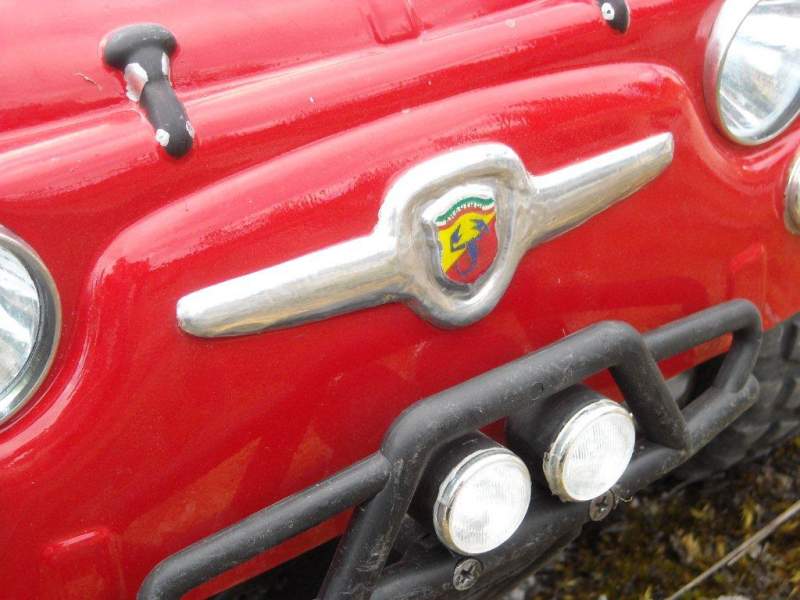

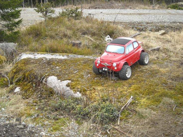

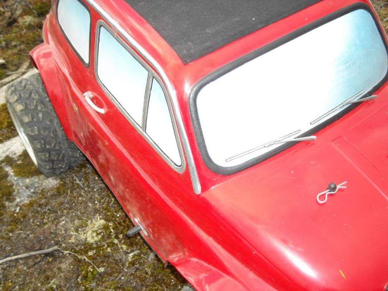

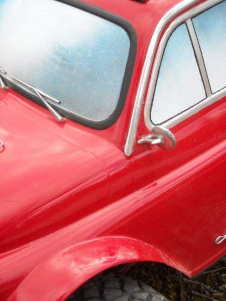

    Hei -ny på forumet -tenke jeg skulle presentere bilprosjektet mitt (det første, hvis man ser bort fra en Wild Willy tidlig på åttitallet): Brukt og mishandlet FG stadium (Jeep) chassis, nyrestaurert og med gjennomført "karosseriarbeid". Mye kjedelig å velge mellom på karosserifronten, men det finnes da noen lyspunkter! (Alle detaljer på karosseriet er hjemmelaget.)
    Hei, og velkommen til forummet..Det der så jo veldig bra ut... Men sitter bakluka og speila like godt fast etter en rundvelt?

      Den har hatt noen velt av det snillere slaget -og det har holdt, ellers blir det vel muligens et "arbeidskarosseri" og et "gå-bort-karosseri" etter hvert. Jeg synes uansett det er morsommere å bygge enn å kjøre, og bruker det som rekreasjonshobby, og reparasjoner blir jo en del av greia!

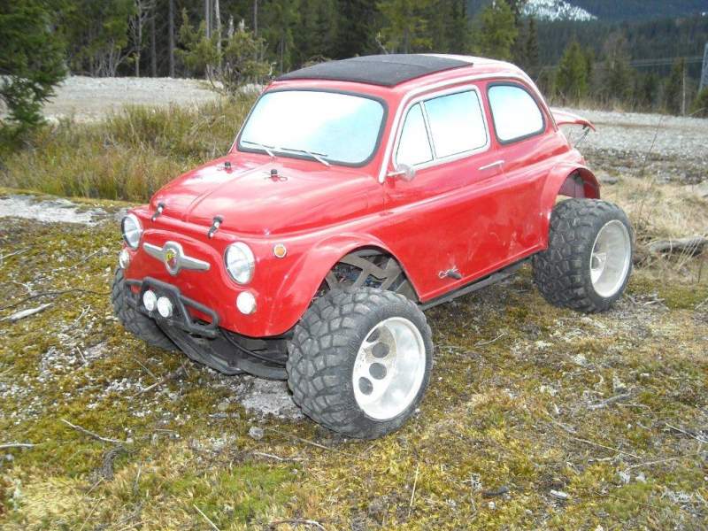

        Dette ser artigt ut! Morsom sak du har der. Har du prøvd å setta på onroadhjul og senka karosseriet? Egentlig så passte dette veldig godt, det er Monster uten å vera alt for masse monster. Har vurdert dette karosseriet til mitt nesta prosjekt, men det blir antakeligvis ett anna "youngtimer" karosseri.
          Har ikke prøvd onroad -er jo relativt ferskt dette her, men jeg ville ikke hatt noe særlig mindre hjul -synes den er kul med såpass størrelse på hjula (Ø170 x 90mm), men kunne tenkt meg noe mindre sporvidde bak, f.eks ved hjelp av felger med litt mer innpress -får se om jeg lager noe etter hvert. Ved fullt komprimert fjæring ligger hjula med bare et par mm klaring i hjulbuene, men bakhjula stikker litt langt ut. Har tenkt på onroadhjul, men de er bare Ø145 x 80mm. Fiaten er i utgangspunktet en 1:5 short wheel base (465mm), men Ø120mm turing car hjula blir visuelt latterlig små -det skyldes vel at Fiaten som er så liten i utgangspunktet er "oppskalert" endel for å få 465mm akselavstand og blir bl.a 10cm bredere enn det originale Jeep-karosseriert. Hvis man beregner skala som funksjon av akselavstand 465mm på modellen og 1840mm i full størrelse gir dette skale 1:3,96 (ca 1:4), derfor blir alle hjul og tilgjengelige karosseridetaljer til 1:5 for små til Fiaten. Upraktisk, men kult at den da faktisk er en kvartskalabil -og det har jo vært gøy å lage alle alu-detaljene!

            Det første eg la merke til på karosseriet ditt var alle detaljane, ser eg detaljar så får eg vatn i munnen, hehe

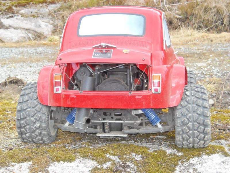

              Fant Focusen din -også et bra stykke arbeid der! Ser du har brukt bend fra rørlegger'n til eksosen -har samme planer for å lage en overgang mellom kammeret og den ekstra potta jeg nå har stående vertikalt -for å få den liggende på tvers under luftfilteret.

                Ja du fann den ja? Det blei bra det etter mi meining, måtte jo uansett få leda eksosen vekk så kvifor ikkje berre gjera det med stil mens eg først var i gang? Det blir nok sjåande bedre ut på din også det når du får potta på litt mindre "halv åtta"

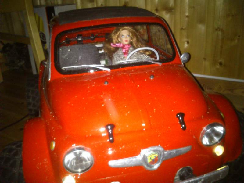

                        Som forrige taler presiserte har bilen blitt elekrisk, og i tillegg bygget om til 4WD. Overgangen var dramatisk, 4WD gjorde bilen kjørbar, og dobbelt så mange hester gjør dette til det nærmeste man kommer Rallycross i glansdagene.
                        Karosseriet fikk selvfølgelig juling og ble etter hvert byttet ut med lexan. Med klare vinduer åpner det for mere detaljer, bl.a fikk den sjåfør (utrolig hva man finner på ebay)

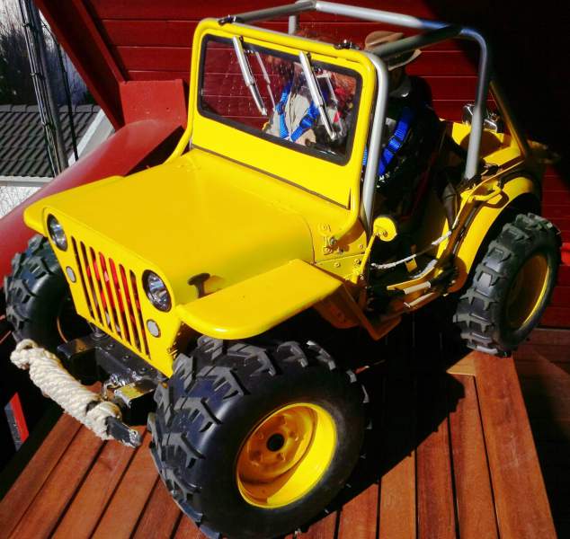

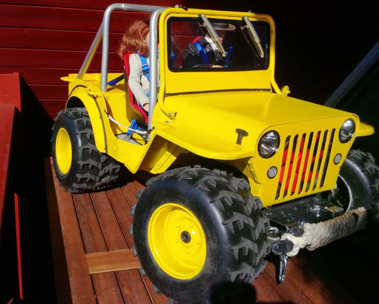

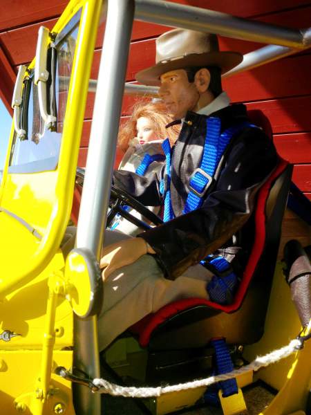

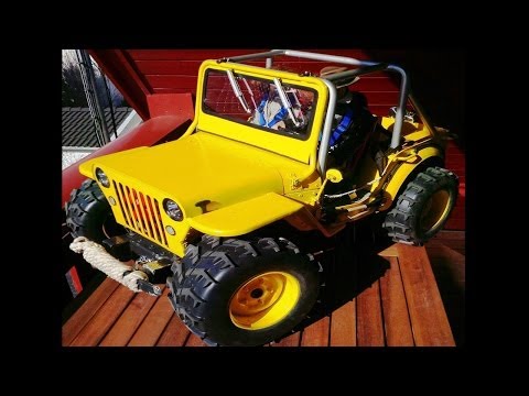

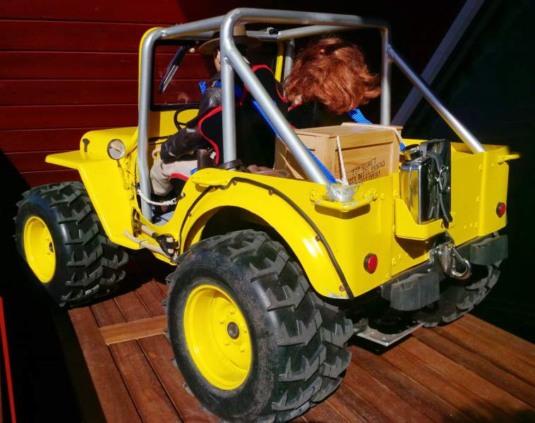

                        Dette var jo gøy, men plast er plast. Detaljene holdt, bakluka og stativet holdt, men plasten sprekker opp. Dermed ble det på tide å bygge nytt, og nå i alu. Litt lei av Fiat nå, og valget falt på Willys Jeep, - "platevennlig", morsom, minnenene fra min første RC: Wild Willy på 80-tallet, og mulighetene for å gjøre litt mer tema ut av det! Ble litt revet med i prosessen så dette tok litt av. Utrolig morsomt byggeprosjekt, blir endel timer og uten alt for mye fritid har det tatt ett års tid, men med beskjeden pengebruk -perfekt hobby.

                        Chassis er otrent det samme, måtte inn med to styreservoer pga nye, større hjul og økt vekt, som også krevde stivere fjærer og seigere demperolje. Det elektriske er litt utvidet med lysstyring og 300A hovedrélé/nøkkelbryter ++. Nå er byggingen viktigere enn kjøring for meg, så at den RC-messig har fått litt reduserte kjøreegenskaper i forhold til Fiaten er ikke så viktig. Tyngre, og et høyere tyngdepunkt gjør sitt, blir egentlig ganske lik en full size bil, og på en måte morsommere og kjøre siden du ikke kommer unna med sleivete kjøring som man ellers gjerne gjør med RC. Med de enorme kreftene fra CC er ikke kraftmangel noe problem -og vekten gir et mye bedre grep -så fremkommeligheten og akselerasjon er helt grei for å si det mildt...

                          Du vet at med dette er du forpliktet med å ta med den til garasjen, en gang Utrolig flott stykke arbeid!
                            Takker -må nok utendørs med shwæær plass for dette -nesten 25kg bil med den farten og i solide materialer er jo nærmest for missil å regne...
                              Dette prosjektet gjekk frå å vera kult til å bli dritkult!! Steike så masse tøffe detaljar og. Må jo berre elska det
