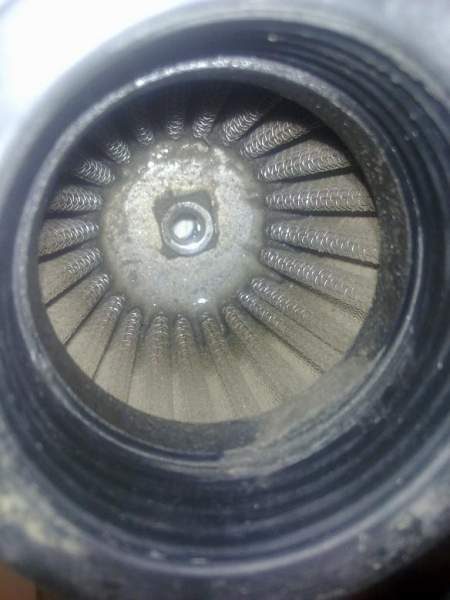

    Luftfilteret var fullt i støv på innsiden og det er vel ikke så bra.

    det skal ikke mye støv til for å ødelegge en motor, og det der var MYE støv! demonter hele motoren din, sand kan gjemme seg på de rareste steder.
    disse motorene skal ha mer komp en stock, spesielt om de er helt nye.
    og til nestegang, IKKE bruk filter av den typen til noe annet en tantekjøring på parkeringsplasser. bruk orginalfilter med tgn redneck og outerwears, også tar tu fett på plastikken detr hvor den går mot skumgummien.
      Det første du må gjøre er å kaste det filtret så langt du klarer.. Det er dødens for motor i grustak... Møkkafilter.. Er du heldig så er det bare å bytte stempelfjør.. Har du bilde av pluggen.. Den skal være sjokoladebrun... Er den lys så har den gått magert...

        Hei takk for svaret. Det var noe helt vannvittig med støv ute på grustaket vi kjørte idag, en kombinasjon av liten kuling og flere uker uten regn. Var ikke klar over at det filteret var så dårlig men nå lærte jeg noe idag også. Ser det ligger sand både i innsuget til forgasser og til og med inne i sylinder, ikke bra, får ta frem trykkluft og parafin og begynne å gjøre rent.

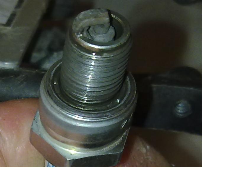

        Hadde pluggen ute flere ganger mens jeg holdt på å tune for å se at den ikke ble hvit men kan jo hende at jeg stilte forgasseren helt ut på bærtur på slutten når bilen stoppet hele tiden. Her er nå uansett et bilde. Synes muligens at pluggen er littegrann svartere i virkeligheten enn på bilde.

          Synes det likna på et KN filter jeg.... Gjør som de andre sier, og kast det langt pokkerivold !!!!!

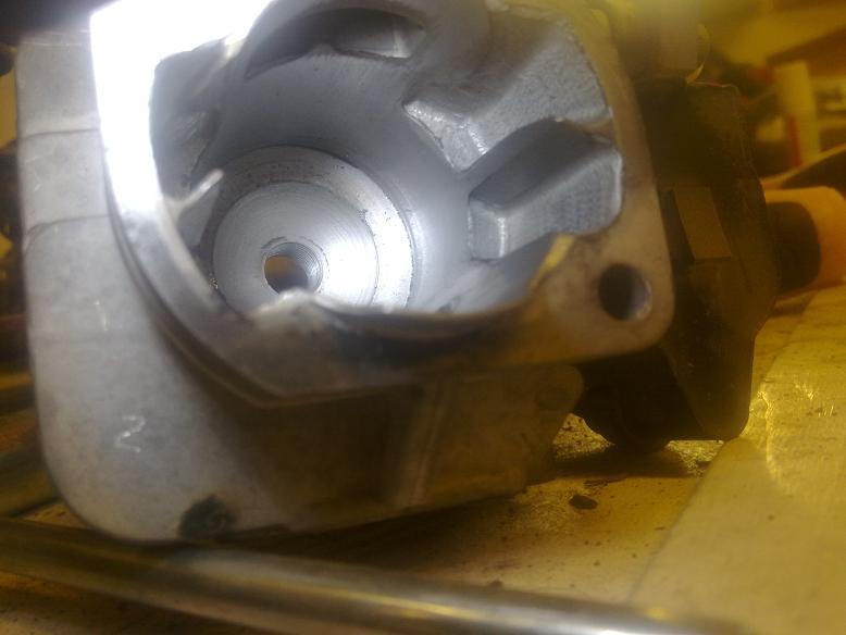

          Kommet så mye fint støv igjennom filteret, så er det garantert også kommet inn i motoren. Får en voldsom slitasje på stempel og sylinder av sånt. Nesten garantert bare å kaste sylinder/stempel etter dette. Synes heller ikke motoren din bar preg av å ha blitt kjørt på feit blanding. virka som den har gått for magert. Hvis du trenger en anbefaling på 2t olje til disse bilene, bør du gå for Panolin. Beste som er!!!!

            Litt usikker på pluggen din. Virket som det var noen slags avleiringer på den. Har nok vært litt feil blanding. Liknet veldig på en plugg jeg hadde kjørt for tynt...

                Utifra pluggen så har du kjørt med altfor tynn blanding. Som Bånngass sier så er nok den sylinderen der søppel. Ang. filteret ditt så bør du høre på de som har sagt det de har sagt om det. BRENN det.

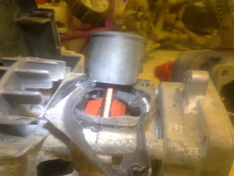

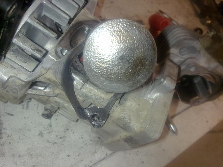

                  Synes det er litt vansklig å se utifra bildene, men jeg synes det stemplet ser sandblåst ut... og toppen av stemplet burde ha vært litt brunere.. så utifra det jeg kan se på bildene har denne gått for magert og i tillegg sugd inn masse finstøv pga filtret.. Ser ikke så godt hvordan sylinderen ser ut, men er du heldig kan den brukes, men har mine tvil.. Motor må plukkes helt ned, vaskes godt, og inn men nye veivlager og simringer.. Vask også rådelagret i veiva di også..Tror nok jeg ville ha skiftet stempel i samme slengen... Orginalt luftfilter kan brukes.. bare sørg for at det er olja godt inn med filter olje, og bruk fett på prefiltret mot plastkransen på filterholderen slik at det blir tett.. Bruk kvalitets 2-t olje.. som f.eks Panolin.. Gasser bør vel også få seg en rens..

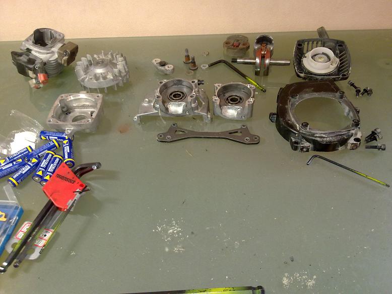

                    Pell motoren fra hverandre og vask veivhus, stempel og sylinder i en bolle med bensin, isopropanol eller rødsprit. Skyll alle kriker og kroker med væsken for å få ut alle partiklene.
                    La det tørke og dypp alle lagrene i totaktsolje og smikk sammen alt igjen med ny plugg, ny stempelring og pakninger.
                    Forsøk å start motoren med et skikkelig filter. Har du ikke filter for hånd så gjør det ikke noe å prøvestarte uten filter så lenge du er på et støvfritt sted. Men du kjøper jo like greit et filtersett i samme slengen som du kjøper ny stempelring og pakningssett.

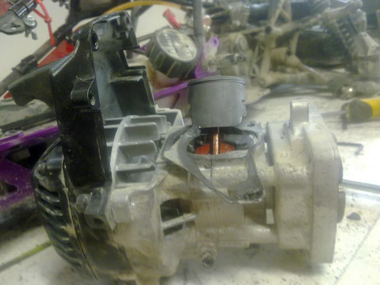

                      Hei!
                      Takk for mange bra svar her, har plukket den fra hverandre nå, mangler bare tetninger og lagrer i veivhuset så er den helt demontert. Hører det knaser når jeg snurrer på lagrene i veivhuset så det er nok sand alle veier ja. Har liggende nye lagre og tetninger til veivhus og nytt svinghjul for det var også skadet med 3 knekte finner så jeg komme nok til å skifte disse. Da har jeg ihvertfall overhalt hele bunndelen av motoren. Litt tidlig etter at motoren knapt er innkjørt men det er vel en del av gamet
                      Ellers så blir det grundig vask og ny stempelfjær og nye pakninger så får vi se om det blir kompresjon av det. Går den ikke da heller så har jeg også ny sylinder/stempel liggende så da får jeg skifte det også.

                          Det er uansett viktig å følge med på pluggen.. Den forteller deg masse om motoren får nok eller lite suppe.. Den skal helst holde samme farge som en mørk melkesjokolade.. Bedre litt for mørk enn for lys..

                            Er einig med Tomso her....det stempelet ser sandblåst ut ......her har det gått en del sand gjennom.
                            Nytt stempel, ring,pakninger, bytt lagrene og vask resten, hvis sylinderen er uten store riper og ellers ok så er vel den brukandes.
                            Detta kn filteret er forbudt å montere på er rc-motor, det kan sammenlignes med ein sil og er nok årsaken til havariet ditt vil eg påstå...
                            Når sand og støv kommer inn i motor så tørker det støver ut den smøringa som er, du får mykje meir friksjon mellom stempel/sylinder (friksjon/treghet)og i lagra dermed ingen smøring og mye mindre kjøling og ikkje minst, mye høgre temperatur da stor friksjon = varme. Derfor meiner eg at filtret er synderen uanstt om innstillinga ellers var rett.
