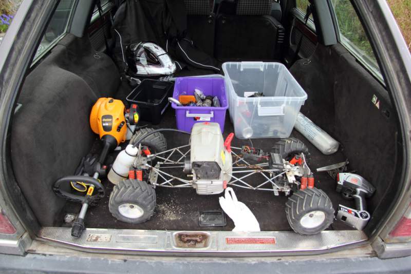

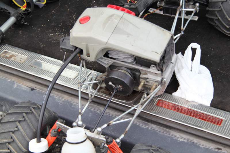

    Tenkte jeg skulle poste noen bilder av min modifiserte kyosho gigacrusher.
ID:	789601Click image for larger version
    motoren er en meec motorsag fra jula. desverre ble denne motoren for mye for diffen. varte vel i ca 15 minutter.
    jeg ble positivt overrasket over hvor godt bilen gikk.
    fagverksramma er laget av 5mm gjengestag fra biltema og kuleledd fra samme sjappe.
    siden diffen ikke klarte full gass , så holder jeg på å lage en 4wd versjon som bruker fordelingskassen fra gigacrusheren. denne har også en "slipper clutch" funksjon og bremseskive. (det første bygget hadde ikke bremser i det heletatt).
    Frode

      Hvordan fungerte chassiet?? Ser for meg at det kan være endel flex ? Ellers så er det jo gøy med hjemme smidd bil

        velkommen i "gjengen" alltid gøy å se på himelaga ting hva er diameteren på akselen fra klutsj klokka og til diffen?
          Tenkte også umiddelbart på akselen fra klutsjen, lengden på den iht. diameter så litt utfordrende ut men gøy å se hva den klarer.

                Akselen er standard kyosho akslinger som fulgte med gigcrusher vraket jeg startet med. på den nye 4wd "plata" kommer jeg til å ka sveise inn 5mm rustfri stenger, så jeg får ønsket lengde på karosseriet. (90'sh cm)
                Karosseriet var stivt nok, men dempere og fjerer taklet vekten dårlig. jeg hadde skaffet fjerstål til krengingshemmere når diffen ga opp. jeg må nok montere disse i det nye chassiet. siden motoren blir montert ca 4 cm høyere.
