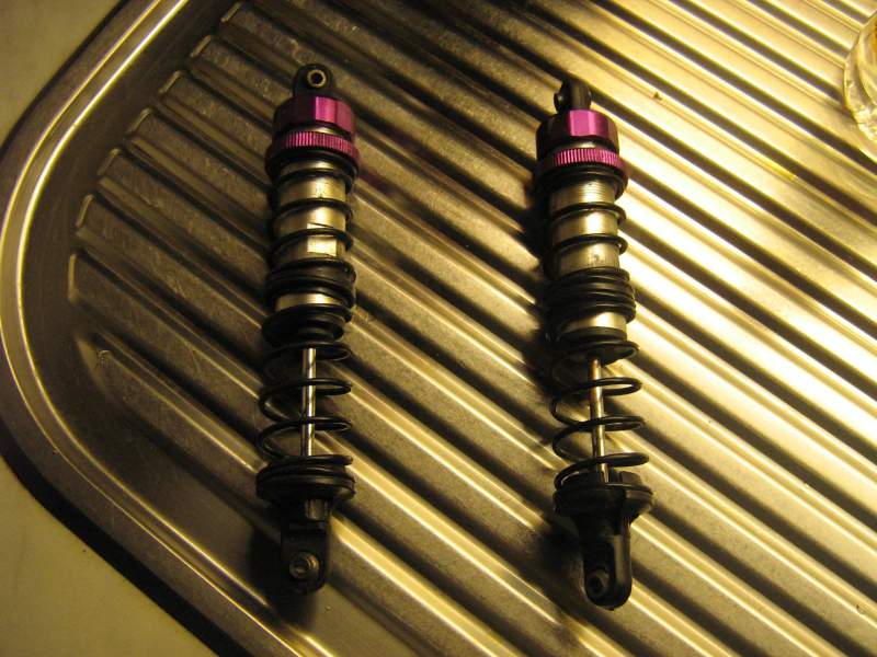

    Har et tips til dere som ikke har outwears på bilen deres så kan man ta litt plastfolie og teip/superlim.
    Dette er bare en midlertidig løsning da plastfolien kan revne
    Slik ble de:

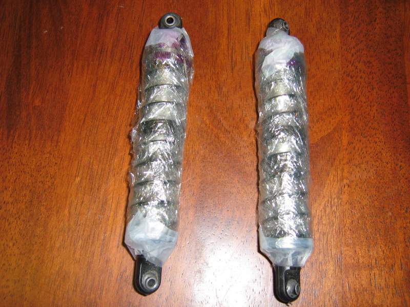

    Men hvis man har flaks kan den vare ganske lenge.
    Fremgangsmåte:
    1.Rull inn demperne i noen lag med plastfolie.
    2.Klipp av overflødig plast og teip på toppen og på bunnen av demperne slik at plasfolien ikke detter av.
    3.Teip eller lim igjen skjøten slik at folien ikke åpner seg.

    Jeg ville anbefalt å bytte ut plastfolien med slange til sykkeldekk. De holder veldig bra (har kjørt med samme avkappet i hele sommer), og ser stiligere ut
    HPI Baja 5b SS med TR Racing clutch-system, Zenoah G290RC og CPI Tuned Pipe (Big Bore). Futaba 4PL radio, og Savox servoer.
      Pass på å ikke fange for mye fukt på innsiden (uunngåelig på sikt), det blir fort rust/korrosjonsfaktor. Det er også om å gjøre å ikke påvirke dempingen for mye med stivhet på materialet... men det er ikke like viktig for alle.
