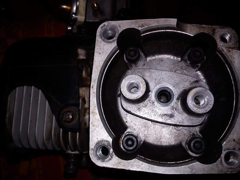

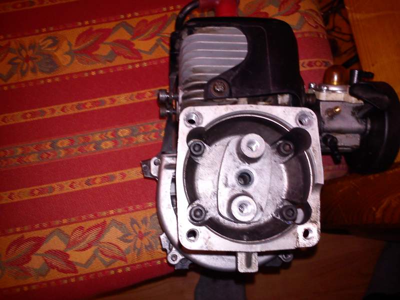

    Hvordan få ut denn dingsen fra klutsjen. Må den tærsjes??Click image for larger version

    Hva er tærsjes?? Men finnes uttdragere for å løsne denne. Evt finne etpar skruer som passer i gjengene til clutch skruene, og skru dem jevnt inn til de går imot blokka. Skal ikke mye til for at den løsner
    Mini-Z AWD...ALIGN T-REX450PRO......MCD RR V4 comp TS ReedCase PROMOD 30.5LongRod PROPIPE...HPI BAJA SS TS Reedcase 30.5 BG Edition PROPIPE..Losi 5iveT reedcase promod 30.5 LR propipe
      Tærsjes må vera dagens ord Lange skruer som bunner i godset på motor er enklaste, billigaste og beste løysinga som Morten tipsar om.
        Ja det var en genial ide.. brukte nettopp lange skruer for å få det ut å den løsna med en gang.. Takk for tipset
