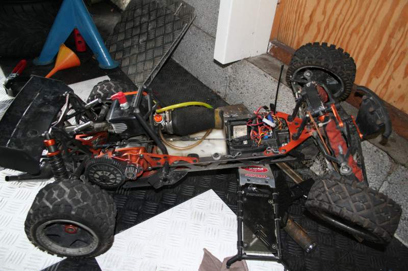

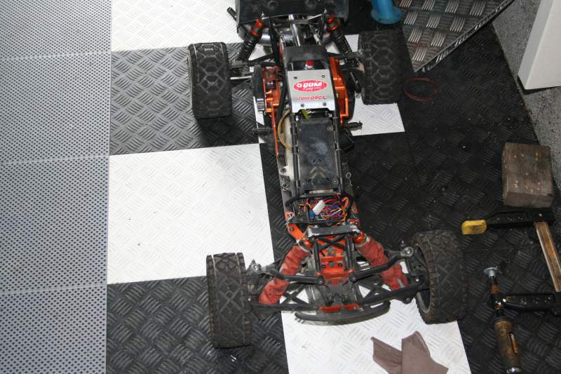

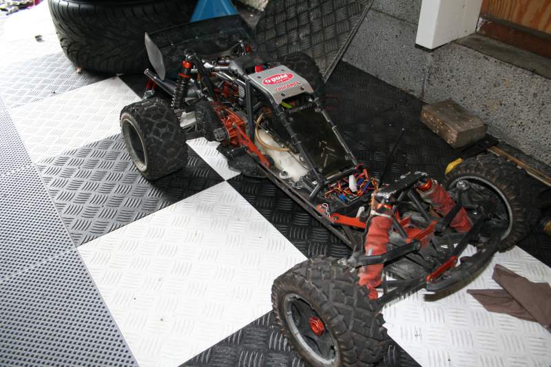

    Håpte noen kloke sjeler her kunne fortelle meg litt mer om bilen min.
    ble fortalt av selger at det var en Hpi baja 5b SS ? riktig?
    -Hvor er det greiest å handle deler? både norske nettsider og utenlandske.

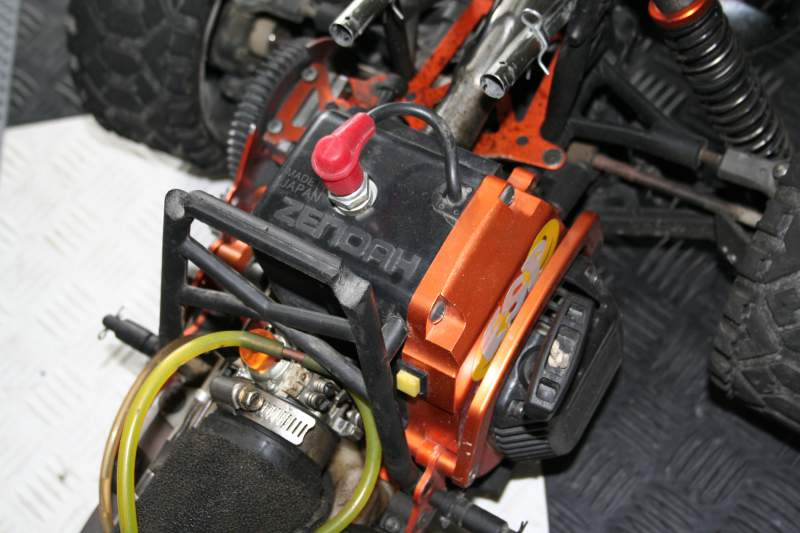

    - den skulle ha oppgradert 30.5cc motor av merke Zenoah, noen grei måte å verifisere det utenfra?

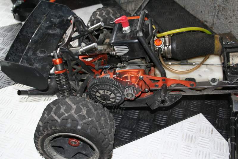

    Bilen er generelt litt sliten så jeg må få shinet den opp litt i vinter, fikk kun prøvd den på asfalt før den brått begynte å slure så clutchen har nok takket for seg.
    Skal disse bilene ha krengestag forran og bak?

    ser ut som en ss ja.. norske e vel pro-racing.no bra,ellers davesmotors.com og largescalerc.com greie..
      Da får vi bare gratulere deg med en Baja 5b.
      Slagvolum blir vanskelig å verifisere utenfra,men det skal iallefall stå Zenoah og tallet 2070 på sylinder.Du kan finne ut hvilken forgasser du har ved å se på nr.som står ved siden av der du har fuelslangen tilkoblet.Kanskje det er en valbro 813.?
      http://www.arcticrc.no/
        Hvis det er en orginal 26 motor så er det tull å bruke en 813 gasser da den gir altfor mye bensin til motoren. Den klarer rett og slett ikke å forbrenne all bensinen gasseren gir.
          se her har folk svart uten at jeg har fått det med meg
          Har fått testet bilen og den gikk som en kule den, trodde clutchen var gåen men det var det ikke, det var rett å slett drevet ut av clutch huset som ikke hadde vert riktig montert.
          Fant en del slitte deler samtidig så skal få bestilt en del nytt nå
          Skal ta en bedre kikk på motoren i morgen.
