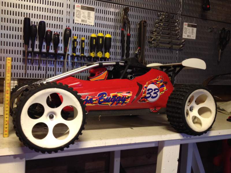

    Har gått til innkjøp av en brukt FG Baja buggy 2Wd.. som viser seg og være en veldig kjekk og morsom bil..
    En ting jeg lurer på er hvordan man regjør luft fileteret?, jeg fikk en liten flaske med olje som skulle brukes til å vaske filteret, men han selgeren forklarte ikke helt godt nok hvordan.?
    Noen tips ?
