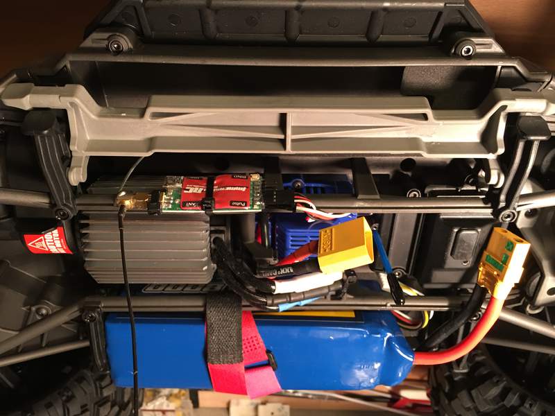

    Da har jeg vært å hentet meg en traxxas x-maxx og ønsker å få byttet ut mottageren her, men det viste seg å være vanskelig. Er det noen som har byttet mottager i disse før? Er det forskjell på bil og fly mottagere? Jeg har koblet til en Frsky D4r-II nå, men får ikke kalibrert ESCen etter denne er montert. Når jeg måler med oscilloscopet så ser det ut til at pulsbredden er riktig i fra 1000us til 2000us slik som den orginale mottageren fra traxxas, men frekvensen på pulsene er dobbelt så høye på traxxas mottageren som frsky med 101Hz på traxxas og 55Hz på frsky. Frsky er vel egentlig laget til fly/heli/multicopter, men trodde ikke det skulle ha noe å bety?
    Det løste seg med en Ezuhf mottager Click image for larger version
