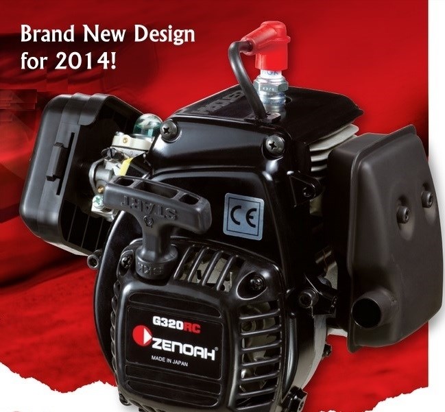

        Men kan på det sterkeste anbefale stock Zenoah fra Elefun.
        Meget bra butikk, og Zenoah er jo det beste (som de fleste bruker som utgangspunkt når de modder motorer)
        OBR osv. er jo modifisert Zenoah.
        Når det gjelder disse motorene er det meste av trimming i potta, så kjør gjerne stock som holder bra
        og skikkelig potte for "trimming".
