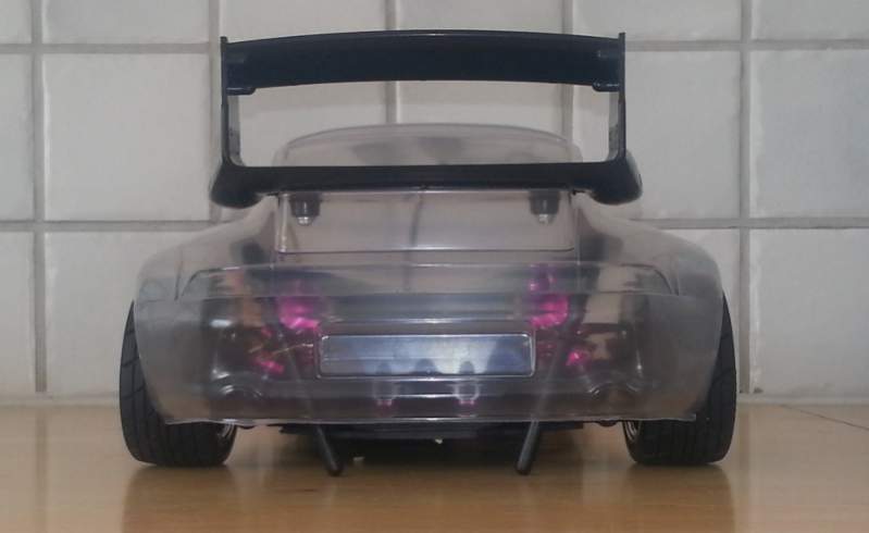

Da er frambeltet bestilt.
Dekk, innlegg og felger bestilt.
Karbonplate er på vei.
Så da mangler jeg "bare" French Blue og Orange så blir det Porsche 911 på Sakura'n.Jeg kan godt være enig med deg, men da tar vi feil begge to. ....
Er jo bare å se om den er riktig eller ikke.
Så får jeg bestille flere hvis den er riktig eller en annen hvis den er feil.
Det viktigste blir å få chassiet rett og riktig lengde.
Skal hente fjærsett til onsdagen.Jeg kan godt være enig med deg, men da tar vi feil begge to. ....
Da har jeg skaffet fjærsettet fra Reflex Racing, så da har jeg kanskje muligheten til å justere litt på demperene mine.
BMW'n min blei solgt i går også, så nå må jeg få laget nytt chassi....Jeg kan godt være enig med deg, men da tar vi feil begge to. ....

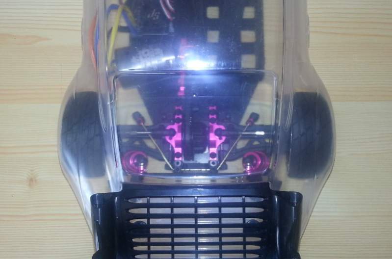

Det er med største offset på hjula.
Når jeg bruker minste offset så henger det i bærearmene.
Har nå skaffet meg HPI dekk og felger som passer perfekt.
26mm front og 31mm bak.
Så de tamiya felgene med dekk er til slags hvis noen trenger dem. Ubrukte og ulimte dekk / felg.
Nå mangler jeg "bare" å borre 1 hull. Fjerne litt av aluminiumen fra motorfeste. Pusse masse karbon og sjekke om den siste framre beltet faktisk passer.
Har også skaffet meg mindre toe-in bak, slik at det ikke ser så dumt ut.
Kan snart begynne å tilpasse karosseriet mitt. og lakkere litt.....Jeg kan godt være enig med deg, men da tar vi feil begge to. ....
