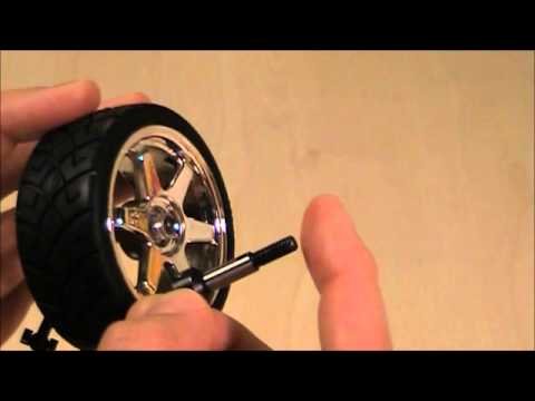

    Her er en video med noen små tips om stabstag og bygging.

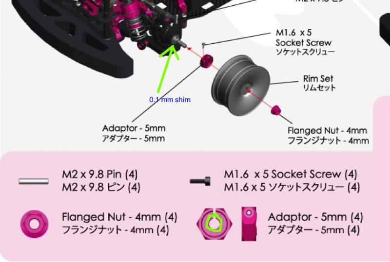

    For å få mindre slakk, aka PLAY i hjuloppheng:
    Legg en 0,1 shim bak adapteren til hjulet. dvs bak m2 Pin`n.
    Dette burde gjøres flere steder også.
    Feks mellom C-HUB og susp arm, på M3 PIN.
    bilde.
