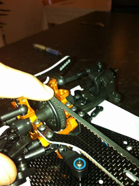

ID:	777858Byggingen går som det griner etter, men selvsagt mangler det en liten sag på 4 mm med nummer 302652 Har sendt mail til Xray, men vet jo ikke om dette er noe de prioriterer/gjør noe med?!? Er det noen som har tips til hvor jeg får tak i en slik del eller som har en liggende å slenge uten noen plass å bruke den?
          Er det denne??? http://www.modellbil.no/shop/product...r6lpmansju1qh7
          Har en som ligner fælt liggende...
          Espen Jensen
            Du får sifra senest tidlig i morgen om jeg skal putte den i en konvolutt og sende deg, bare send pm med navn og adresse.
            Skal få den gratis inkl frakt.. Men drar på hytta tidlig lørdag så sifra kjapt.

                        Da er bilen endelig ferdig bygget, og karrosseriet er lakkert og skåret ut
                        Har satt satt opp ESC'en etter siste Stock programmet, uten helt å vite hvilke innstillinger jeg skal bruke, så det ble anbefalingene fra Hobbywing over hele fjøla...
                        Neste utfordring er hvordan vektbalansen skal være på bilen og hvor/hvor mye bly som må legges til
                        Har festet både regulator og mottaker på samme side som motoren (slik det ble vist i bruksanvisningen), men vil vekten av batteriet være nok til å balansere godt nok? Etter mitt hode bør jeg nok ha noe vekt fremme på batterisiden, men trenger jeg da også noe på motorsiden? Evt hvor mye på hver plass? Hva med bak?
                          Godt
                          Bilen har to små hull, ett i forkant og ett i bakkant som står helt i senter av bilen. Man får egne balanserings tapper å sette bilen på for å orden balansen - mange bruker også høyttalerpigger til formålet. Overraskende nok endte jeg opp med ca 15g på motor siden for å få min i balanse, hadde jeg hatt en full size servo hadde den nok vært der ut av esken.
                            Genialt tips for å balansere, og måtte som du, sette vekt på motorsiden. 11gram var nok..
                            Fikk prøvd bilen i dag også på Helganes, og etter mitt skjønn gikk den veldig bra. Var alene så jeg hadde ingen å sammenligne med, så regner ikke med det gikk veldig fort...
                            Eneste jeg reagerte på var at det kom olje fra differensialen bak. Det sprutet noe olje opp i karrosseriet.. Kan dette være at jeg har fyllt på for mye olje under montering? Tror jeg iallefall hadde nok olje på Håper jo det kan være dette og ikke at den allerede er røket!! Kommer ihvertfall ingen ulyder etc fra bilen, verken i benken eller på banen.
                              Da er det bare å melde seg på løpet 21.juli
                              Det kan komme litt olje ut av diffen enten fordi du har hatt litt for mye olje i eller fordi den lekker litt. Den store o-ringen kan f.eks ha glidd ut litt ved montering - xray diffen blir normalt helt bortimot helt tett.
                              Selv er jeg blitt lei av å få den o-ringen på plass (må inn med en ny neste hvergang diffen bygges på nytt) og har begynt å kutte den ut. Legger da green slime på pakkningen og diffen blir tett hver gang
                                Flott med mange gode tips fra folk som har gjort samme "feil" før meg...
                                Skal prøve green slime og se om det virker
                                Blir ikke løp på meg 21, pga ferie, men jeg kommer sterkt (håper jeg) tilbake senere
