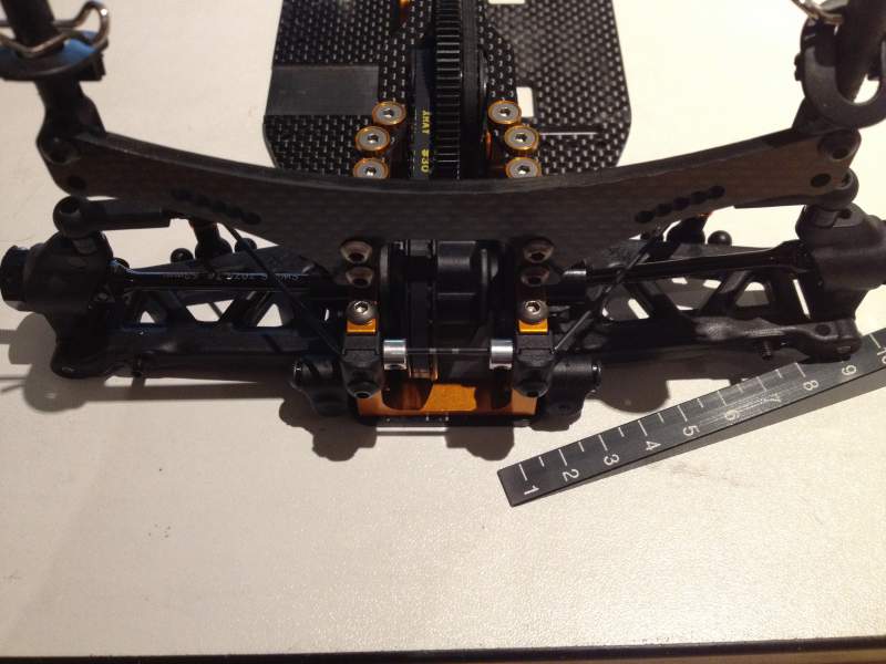

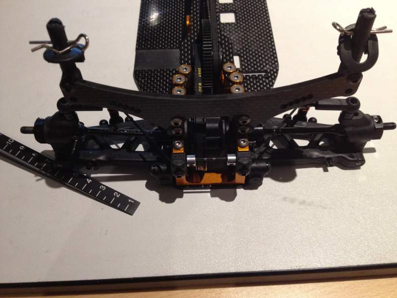

    Hei
    Har tatt en totaloverhaling av bilen før innesesongen og stussa litt på stabstaget...
    Setter på stab-stag og sjekker at det ikke er "tweak" i dette, og måler vinkler og ser at alt er
    rett og fint, begge bære-armene beveger seg fritt, og linken mellom bærearm og stab-stag er like.
    Så langt så vel, høyre og venstre side er like skal være like.
    Alt er rett, ikke tweak i chassis, ikke noen deler som "henger"...
    men når jeg kobler stab-stag og bærearm sammen og tester ut om det er likt på h. & v. side
    (løfter opp bærearm venstre side og ser hvor mange mm jeg løfter denne for at andre side skal løfte seg )
    kanskje bildene forklarer bedre...
    Høyre side kan jeg løfte 9mm før v.side løfter seg, Venstre side løfter jeg kun 6 mm før h.side løfter...
    Hvorfor er det sånn? Eller hva er feil?
