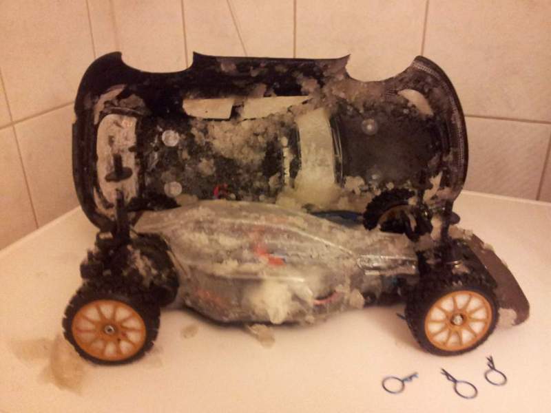

              Rally er også artige greier, og min DF-03Ra tåler både sørpe, snø og gjørme når jeg har på det indre Dark Impact-dekselet. Har ikke plastidippet noe som helst der. Men asfaltkjøring var ikke spesielt spennende, og det blir også kjedelig å kjøre alene i lengden.
