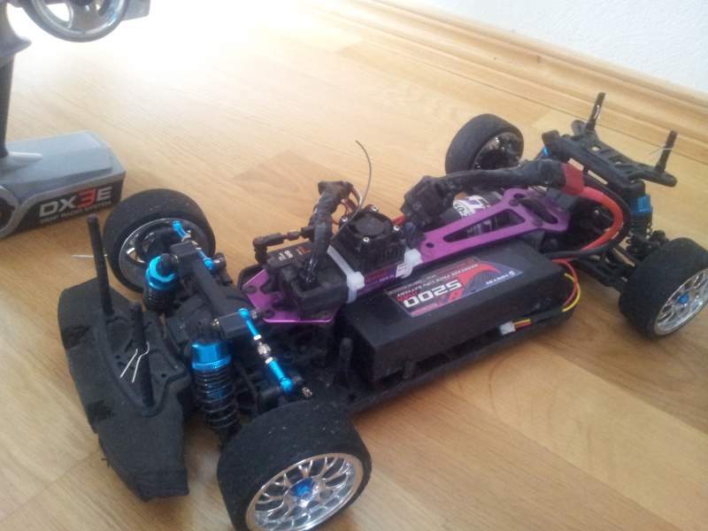

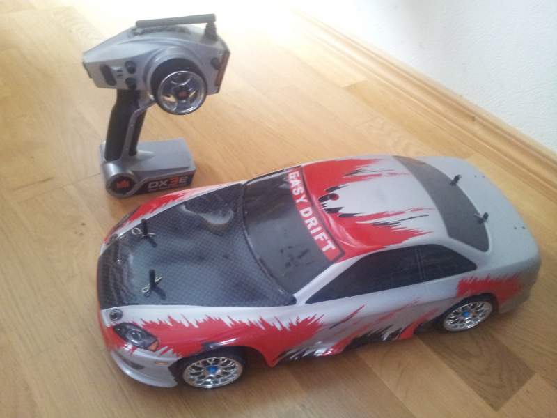

    Har byttet til meg min første rc bil, det er en Amax bil der mesten alt er byttet.Vett lite om den og trenger hjelp. Hva slags bil er dette? Grei begynnar bil? Har kjøpt lipo batteri til den. Click image for larger version

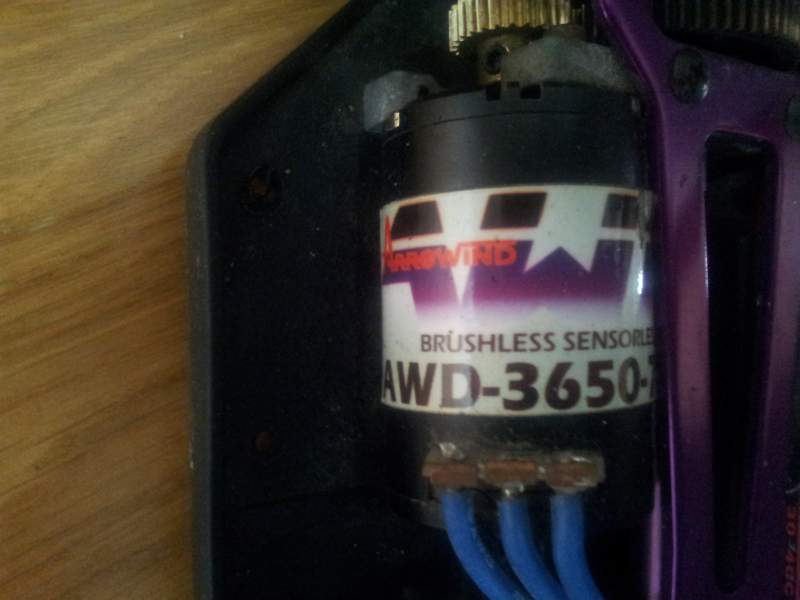

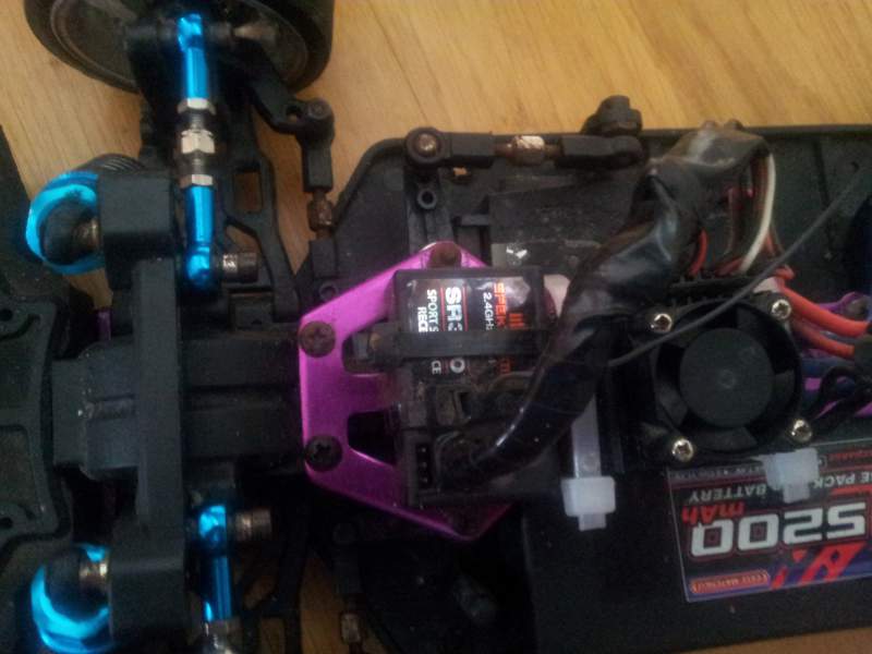

    Leste om lipo batteri som kan eksplodere uten cut off? Hva vill det sei og hvordan finner jeg ut om det er det på bilen min?
      Anbefaler deg å lese LiPo-guiden --> http://www.modellflynytt.no/content/lipoguide-277/
        Lest guiden å mye nyttigt, men hva er det der cut off greiene?slenger med noen flere bilder.

          En battericelle skal aldri gå under 3,2V og aldri over 4,2 uavhengig av antall celler.
          Så en typisk 2Sxxxx skal mao. aldri være under 7,2V og ikke høyere enn 8,4V
          Lipo cutoff sier ifra når du bør stoppe å kjøre ved å gå dårligere, eller evt. stoppe helt.
          Edit: typo på min V
            Takk for info og tror den har cut of da eg hadde kjørt flere ganger og over lengre tid sluttet den brått å gå på fram, kjølevifta gikk fortsatt men reagerte ikke på gasseren, så då sette eg batteriet på lading så får eg se
              En battericelle skal aldri gå under 3,6V
              Hvor har du fått dette fra?
                Beklager. Det skulle stå 3,2V
