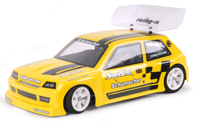

          SupaStoxen ser ut til å koste i underkant av 1k fra varierte plasser.
            Ja, schumacher supastox er fin og billig bil det. Det er to ting jeg ikke liker ved disse:
            1. Ikke like simpel som mardave
            2. Enten 1S eller 2S saddle setup, hvis man skal ha den i BL
            Ellers ser den helt kurant ut den.

              jeg skulle HELT klart hatt dette
                Ja det mangla ikke spoiler hvertfall
