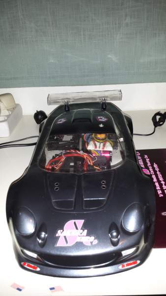

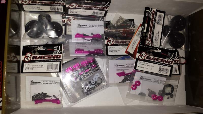

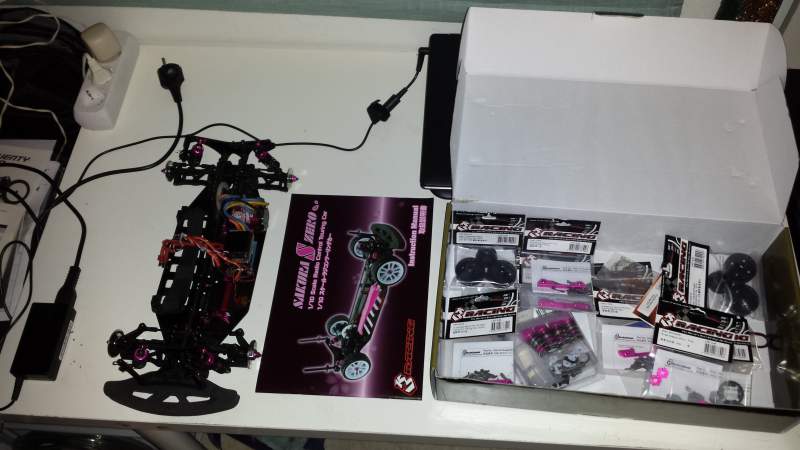

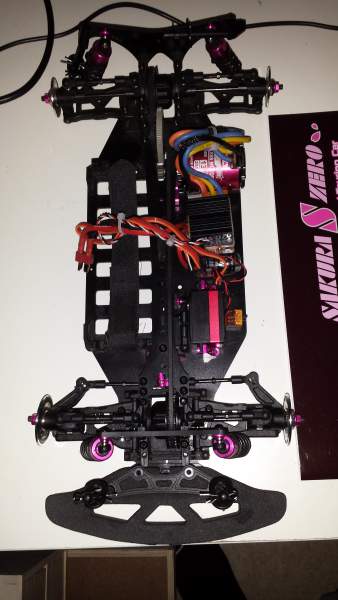

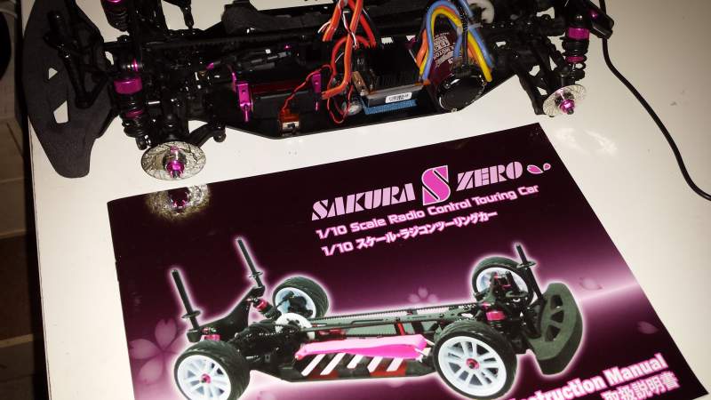

    Hei.
    Tok over en flott Sakura Zero S i dag fra en i klubben. Bilen er i svært god stand.
    Motor (Trackstar 13.5T m sensor) har ikke gått en full pakke, Havoc esc med sterk turnigy servo. Den er brukt lite.
    Har mange optionparts å montere, men det er ikke noe problem.
    Lurer på typen diffolje jeg burde bruke bak og forran. Selger sa den lakk litt forran.
    Tenkte å handle fra elefun eller muligens ta en tur til RC-Land\Smallsize i morra.
    Han nevnte noe om 100 og 300 forran\bak, men det sier meg lite når jeg titter på nettet. Er ikke helt diffa enda!
