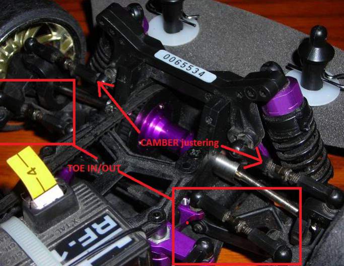

    Ikke nødvendigvis. Du kan lese litt om toe in/out her.
    Ellers, kanskje kan dette hjelpe.
      Toe inn og out er det jeg egentlig bør justere. Så det er kun de ytterste staga jeg bør bry meg om? Resten fra servo og sånn bør være greit ikke bry meg om? For det er sånn at forhjul skal stå på linje med resten av selve bilen? Ikke sammen foran lissom?
        Det er de nederste linken som må justeres. De som kommer fra servo.
        De øvre er til camber (vertikal justering av hjul).

                    Du justerer ved å skru på mutteren i midten.
                      Okay, så man bør ikke kneppe fra hverandre noe altså, men bare skru i midten? Lønner det seg å sette bilen med hjula over bakken, og slå på radio og mottaker? Slik at bilen "skal" stå med hjula rett, og justere derifra?
                        Du velger det som er enklest for deg. Ingenting i veien for å kneppe opp ting, det er bare å skivse det på plass igjen. Bruk gjerne tang eller noe. En enkel forklaring ser du her: http://youtu.be/zUbnNqG-kBQ
                        Når du er nogenlunde fornøyd, skrur du på radio og mottaker og finjusterer fra radio.

                            Det beste er om linkene er noenlunde like lange - dvs justere begge.
                            Hjulene skal ikke være rette på noen måte. Du skal ha både camber og toe-out. Du bør ha ca 2 grader toe-out foran på HPI Sprint 2 for å roe den ned på rettstrekka hvis du skal ha litt fart og fortsatt ha kontroll på bilen; ellers vil den plutselig kunne skjene ut til den ene siden og/eller være ustabil. I tillegg er det vanlig med 2.0 grader camber foran for å få bedre grep i svingene. Bak er 1.5 grader camber vanlig.
                            Foran så stiller du camber først. Deretter stiller du toe-out.
                            Bak skal du bare justere camber.
