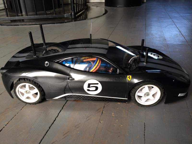

    Har nettopp investert i en TT-02d med en relativt hissig motor.
    Jeg er ganske fersk i gamet, og lurer på hva jeg kan gjøre med diffene, evt. andre deler for å unngå at "rompa" bå bilen lever sitt eget liv.
    Før noen påpeker at jeg vil ha mindre drift i en driftspecet bil, så kan jeg nevne at eneste forskjell mellom denne og standardbilen er at denne kommer med fult kulelagersett og enkelte hop-up deler. Dekkene er allerede skiftet ut med mykere dekk med mønster.
    Hva slags underlag kjører du på? Kan lønne seg å smøre dekkene.
      I all hovedsak asfalt på parkeringsplasser.
        Hva slags differ har du da?
        De må i alle fall ikke strammes... og hvordan er demperne? For stive?
          TT-02d kommer stock med oljefylte Tamiya dempere og gesr-differ.
          Jeg har erstattet dempererne med yeah racing sit dempersett.
          Diffene er satt sammen ihht manual og har fått seg en god klatt grease da de ikke er tette nok for diffoljr
            Prøv nye dekk.
            disse er dem vi bruker mest i konkuranse, de burde nokk sitte ganske mye bedre en dem du har på bilen.
