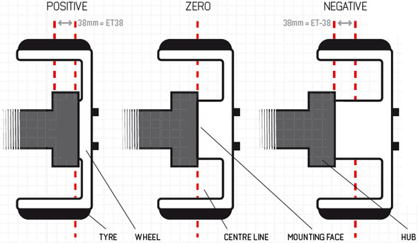

    Hva er egentlig korrekt? Jeg har sett flere forklaringer der ute.
    Hvis jeg har en 190mm bil og vil bruke 200mm body. Må jeg da ha positiv eller negativ offset for å få felgene lenger ut fra chassiet og dermed passe bedre til karosseriet?
    Ut ifra tegningen ser det for meg ut som om jeg trenger en negativ offset felg for å få ønsket effekt.

        Sikkert rett det bildet du viser ang offset, jeg har alltid tenkt motsatt.. og det tror jeg felgprodusentene innen rc også har. Di rc felgene som har +3 +6 og +9 bygger slik negativ viser på bildet. Dvs at du skal ha +antall mm du vil bygge ut.
        Å med tanke på at karossen er 1cm bredere så vil jeg tro +6 vil fylle ganske bra ut. Mulig du til og med kan ha +9 bak uten at det stikker utenfor..

            +3 på hver side eller +6 på hver side?
            Team Losi: XXCr, XXCr, XXX, XX4 World Edition
            Tamiya: M03 Mini Morris (kitted to the gills), TA04 "LRP" Pro, FF02 (540mania)
              Uten at jeg er sikker så tror jeg +6 på begge siden vil gå helt fint.
