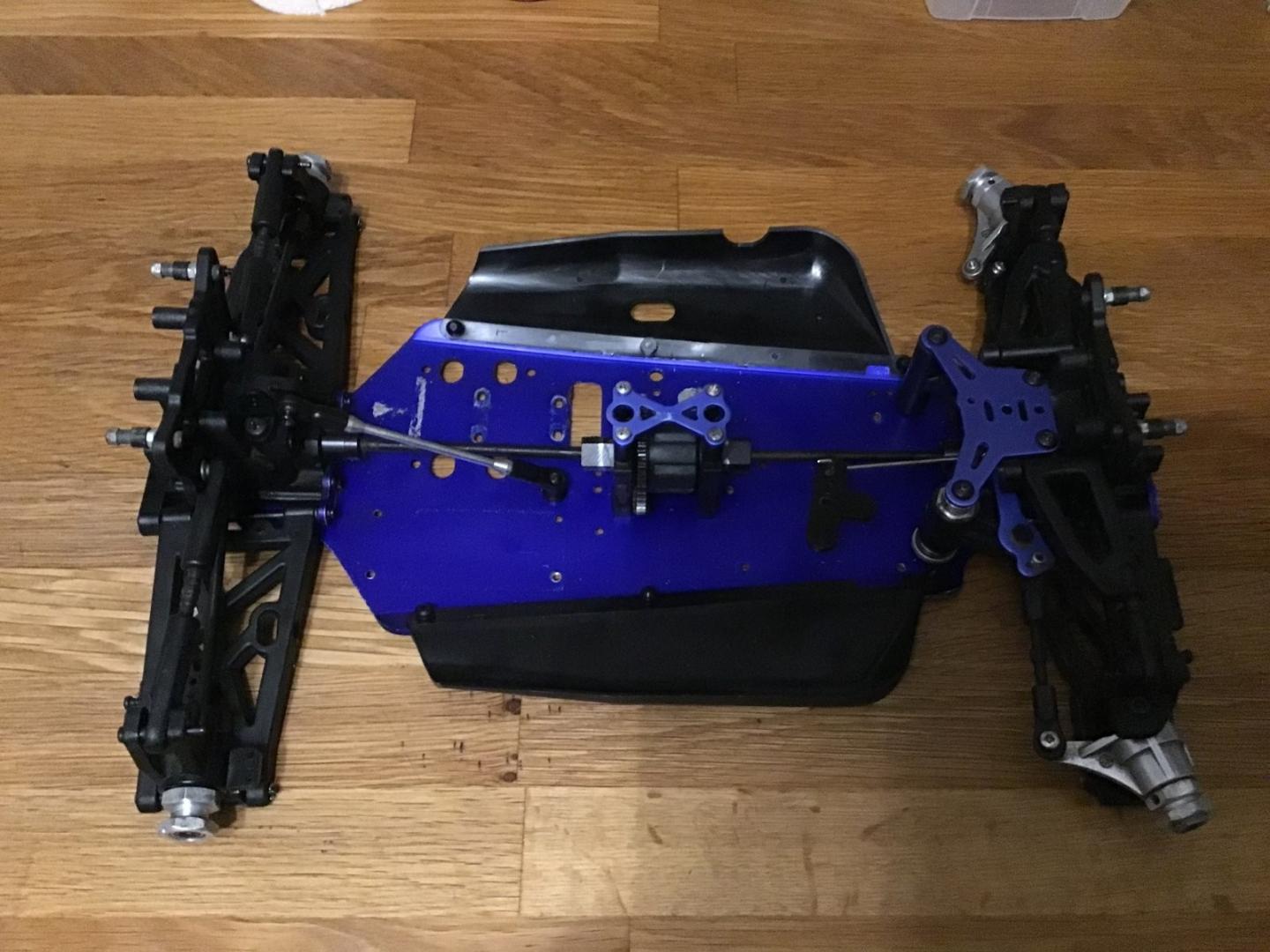

    På bildet under er alt originale Kyosho deler.

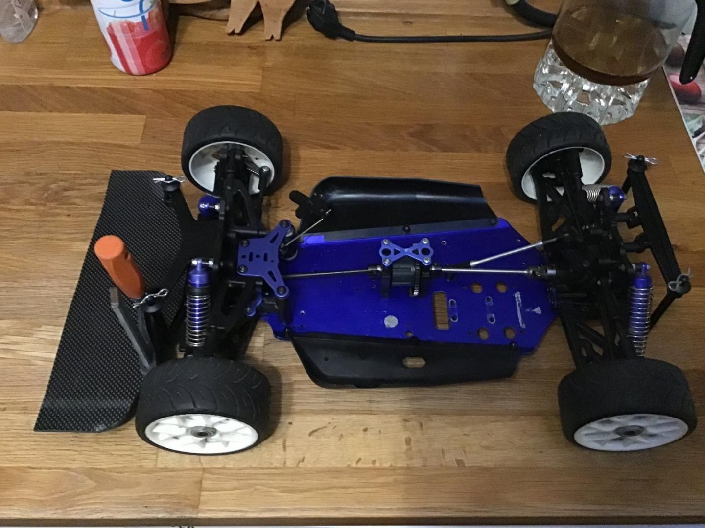

    Ny carbon støtfanger. Den er enda ikke ferdig.

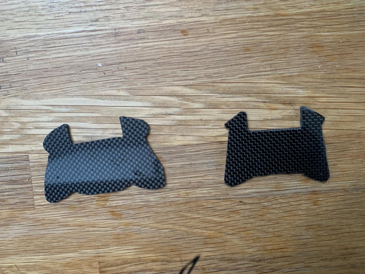

    Her er dempertårn som jeg har laget selv.

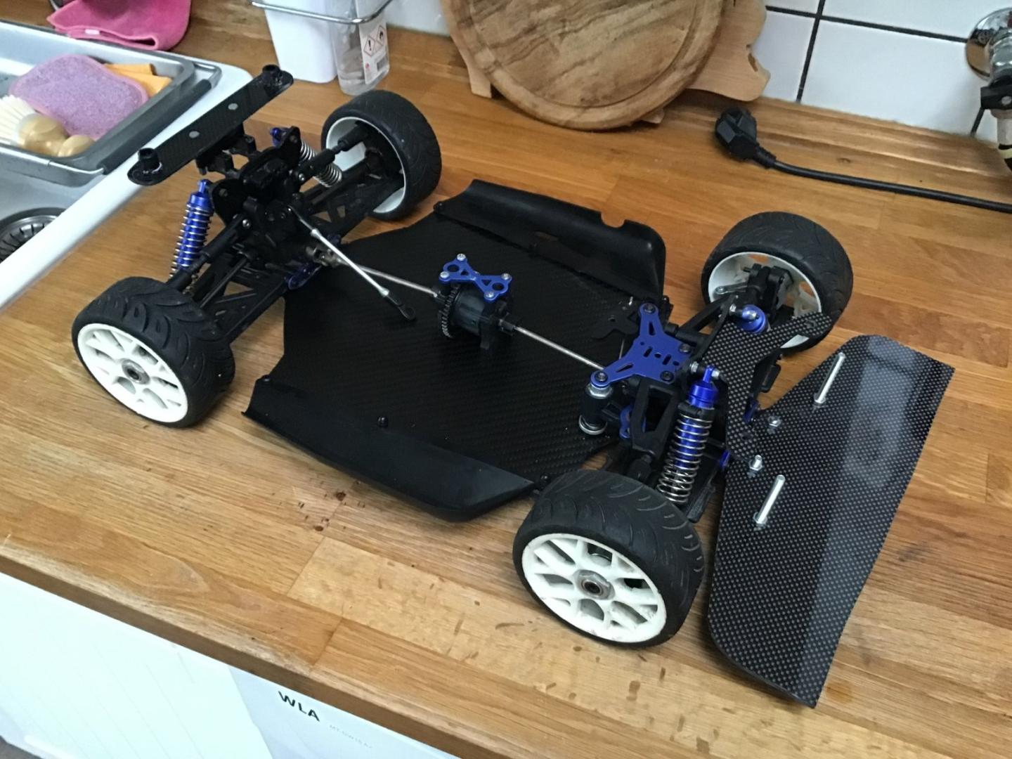

    Her har jeg laget carbon chassis, 8cm bredere for å få mer plass

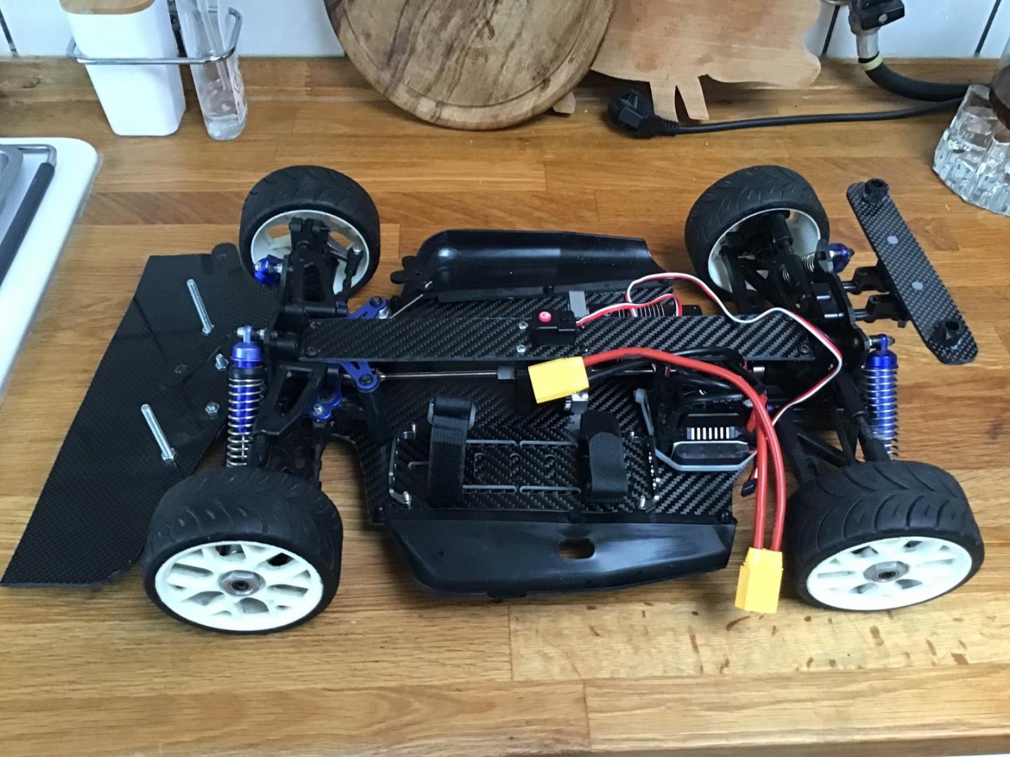

    Dette er stort sett sånn som den ser ut nå.
    Jeg laget et øvre chassis dekk i stedet for å bruke tourqe rod for jeg tror dette blir mye sterkere.
    Alt i carbon er håndlaget med stikksag med metallblad, Dremel og drill med metallborr.
    Her kan dere se at det meste er på plass. Jeg kan nevne at støtfangeneren enda ikke er ferdig kappet til i riktig fasong. Jeg venter på karrosseriet før jeg gjør det.

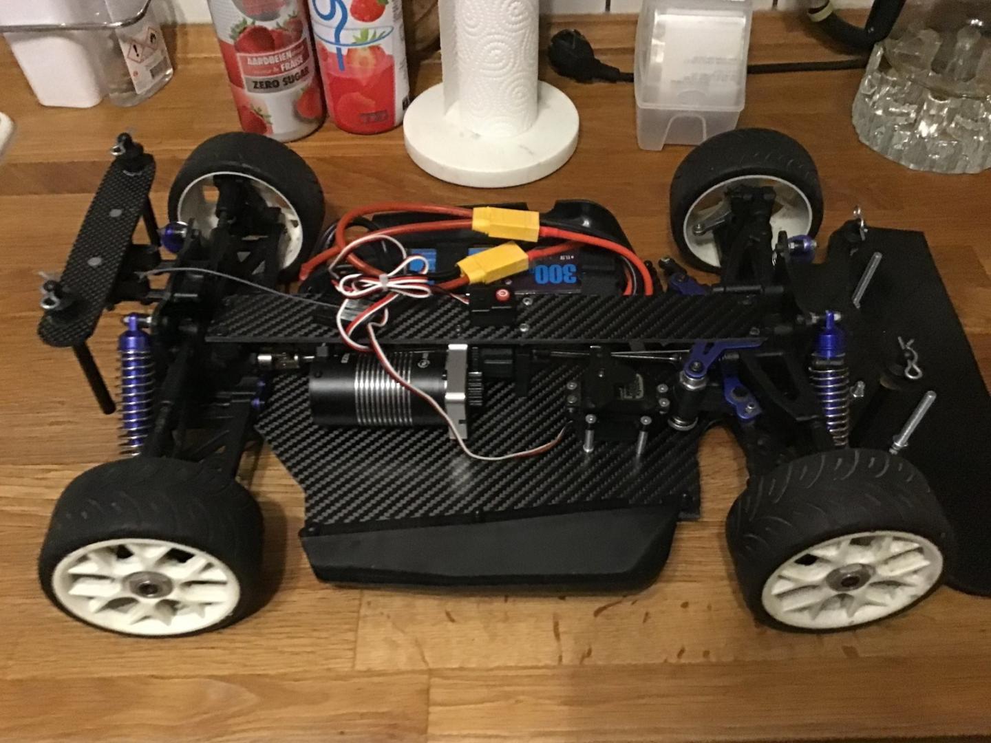

      Den ferdige bilen ble sånn.
        Sånn ble chassiset til slutt. Kraftig bumper foran, ikke sant?
