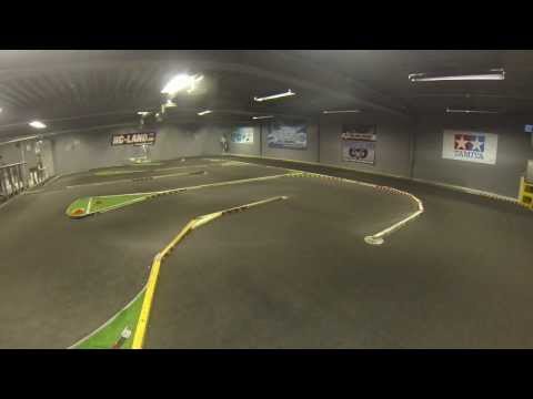

              Var og testet M06'en på banen til RC-Land i dag. Satt som et skudd, hadde overhode ingen problemer med at rompa forsvant ut. Skal se om jeg får satt sammen en liten film i kveld.
                ah så kult.
                Del oppsettet ditt og tidene så kanskje noen flere slår seg på "bølgen".
                Gjerne noen bilder av bilen også.
                  Da var det en liten snutt ute på tuben. Enjoy! Er ikke noe mesterverk, men det duger.
                  Kjører nå med standard oppsett, det som står i heftet målt med øyemål. Sånn tålelig fornøyd, hovedproblemet tror jeg er svingradiusen, må litt for mye ned i fart for å kunne ta krappe svinger.
