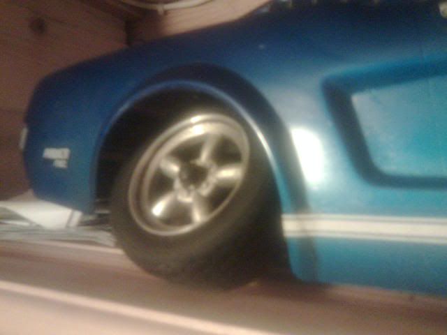

    Har gått til innkjøp av denne for to uker siden.
    Var på RC banen i bodø og prøvde den litt, da skjedde dette, så bilen er pr. dags dato ut av drift.
    Knekt hjul oppheng og bøyd aksling
    Men så til spørsmålet mitt:
    Jeg syns den er litt lav og den setter seg jo nesten fast på stein av ( strø sand typen ) har fylt harder olje på demperen, og det ser ut som den er blitt litt høye har ikke fått testet den enda, men er det noen andre måter å den litt høyer på..
    Ellers er jeg meget for nøyd med bilen..
    Eirik Nilsen (1976) Bodø
    Fant fant feilen på hvorfor den er så lav.. demper var bare halv av olje... ny stiver olje gjode den høyere.
    gikk fra ca. 2mm i fronte til 7mm og hjula forsvinner ikke lenger under hjul buene
        Du får shims til og legge imellom demper toppen og fjæra til og justere høyden, tykkere olje gir bare tregere demping, eller kanskje ingen i det hele tatt, hvis bilen din blir holdt oppe av olja...
            Vet det fant noen slik sammen med noen deler som fulgte med bilen..
            Men blir nye demper snart, de originale er ikke tette i nedkant, så det kommer luft inn i oljen og det er ikke bra.
