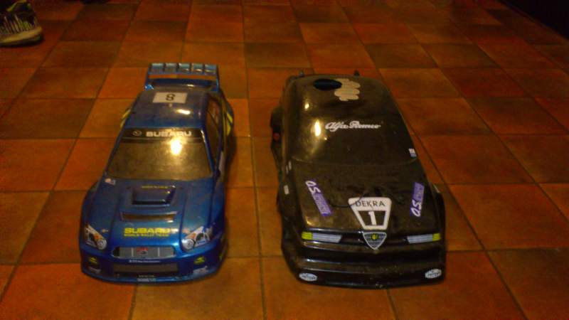

    Hei, Jeg har en Nitro bil som jeg kjøpte og den vil ikke starte :S Er ikke ny.. Jeg drar i snora men det skjer ingen ting :S Gjør jeg noe feil ? Jeg er Nybegynner så veit ikke så mye :S Takk for svar Click image for larger version
ID:	788539Er den blåe
    Originally posted by powerfulglenn View Post
    Hei, Jeg har en Nitro bil som jeg kjøpte og den vil ikke starte :S Er ikke ny.. Jeg drar i snora men det skjer ingen ting :S Gjør jeg noe feil ? Jeg er Nybegynner så veit ikke så mye :S Takk for svar [ATTACH=CONFIG]46064[/ATTACH]Er den blåe

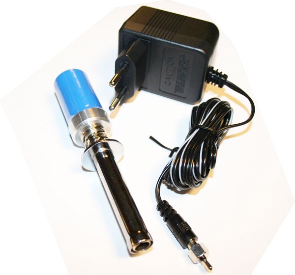

    den blåe sier oss lite, hva har du prøvd til nå da ? Har du sjekket at glødepluggen virker ? Sjekket at gløderen din virker ? Sjekket at det kommer fuel frem til motoren ?

          Pumper bensin og drar i snora ? Hvordan sjekker jeg at gløder og alt virker ? Click image for larger version

            Pumper bensin og drar i snora ? Hvordan sjekker jeg at gløder og alt virker ? [ATTACH=CONFIG]46068[/ATTACH]
            En lett metode er og skru ut pluggen og sette den i gløderen... da burde den gløde ganske godt opp...
            regner da med at du har brukt gløder til nå da ? Er ikke bare og dra i snora....
            | Spektrum DX8|
              Tror gløderen funker Men er det noe trinn for og starte den ?
                Dra i snora samtidig som du holder fingeren foran eksostuppen. Da skaper du trykk slik at fuel kommer inn i forgasser. Sett på gløder og dra til den tenner/starter.
                MEN, sjekk nå at det er strøm på gløder og skru ut plugg og sjekk at den gløder. Men på bildet så er det jo ikke startsnor på motor, så da sliter du litt uansett

                  Hehe, Har brukt bildene til og skaffe dra snor Det er fiksa :P Men så nå at pluggen ville ikke gløde :S Så prøvde jeg noen andre plugger og de funka ikke :S Så da er vell gløderen ødelagt?
                    Den kan lades mest sannsynlig.
                    TEAM ELEFUN
                      Har prøvd :S Men det er ikke noe liv i den ser det utsom :S

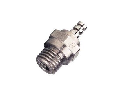

                          Takker Men hva mener folk med Turbo Plugg eller hva de snakka om :S
                            Det er en plugg som har en koning. Din motor skal ha std. plugg.
