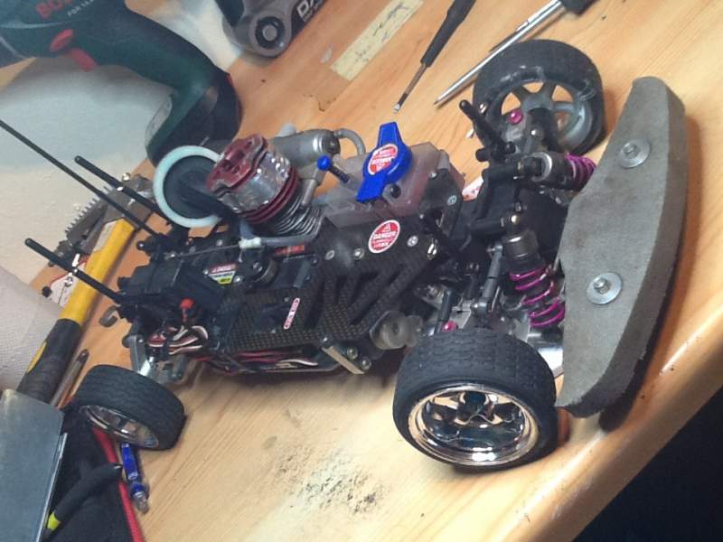

    Hei!
    Eg har ein gammel tamiya tg10 med ein Novarossi c12 motor.
    Har hatt denne stående eindel år nå, og rotet den frem her ein dagen
    Men sliter litt me å få den til å gå på full gass da den går noen sekunder så slakner den av/stopper av og til..
    Er det noen som har/vet frabrikk innstillingene på denne motoren ? Har søkt eindel og finner ikkje noe som stemmer med min motor...
    Det er ein 4nåls forgasser på den..(hsn,lsn,tommgangen åsså er der ei nål til under hsn nåla... )
    rekner med det er den nåla som er under hsn som tuller for meg, for har stillt ein god del på lsn og hsn og fått den nogenlunde til men den "dauer fremdeles av etter noen sekunder på full gass..Og det hjelper ikkje med verken meir eller mindre fuel (hsn)..motoren holder ca 90-95 grader når eg holdder på å får ikkje meir temp i den ...(0 grader ute) å har blokka halvparten av kjølleribbene
    Men spørsmålet var : frabrikkinstillinger på novarossi c12, noen så vet??

    LSN: 2,5 turn
    HSN: 5 Turn
    Mid range: Flush with carb body
    Dette pleier være standard setting på Nova .12 forgasser
    Stian Solberg (89) >>>> Farsund RC klubb
    Kyosho V-One RRR Shimo Edition
      Takk for det biban
      Det var kun 1/2 turn på mid range nåla så sko til..
      Var ein heilt ny motor nå
