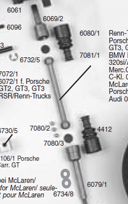

    har ett lite problem med fremdriften på min fg truck.
    trudde første det var diffen men den er skjekket å alt er i skjøneste orden.
    så kommer det store spørsmålet til dere oh store guruer, hvilket av de delene pleier det å være? se bildet,
    dogbone med 3 små kuler
    den delen som går inn i diffen
    kulene
    andre enden av dogbone som går til hjulet
    håper på svar på dette da sesongen er snart i gang
    hvis noen har noen av disse delene er jeg meget inntresert i å kjøpe de.

    Eg svarar sjøl om eg ikkje er oh store guru eg, hehe. Var krysspinnen inni diffen grei også? Må berre spørja for å utelukka usannsynlighetane Men kva går problemet med framdrifta ut på då? Stå den stille ved gasspådrag?
      ja alt i diffen er i orden. hvis bilen er løftet opp i "rumpa" da drar den fremover, men hvis den er satt på bakken står alt stille så ja det er null fremdrift ved gasspådrag. virker nesten som de dogbona sklir ut og inn i den delen som går inn i diffen, å når de kommer til ett punkt snurrer de bare. lurer litt på de tre kulene eller hva som kan være galt

        Ja det er jo godt muligt det er kulene då, eg kan egentlig ikkje forstå at det er andre ting! Viss ikkje det er outdrive eller hjulaksel som er slitt då, eg har berre brukt vanlige dogbones så eg er ikkje heilt sikker på korhen slitasjen ligg i desse (balldrives) etter lang tids bruk.
          du må bare følge drivlinja hele veien fra hjula til clutchklokka.
          har sjelden hørt at kulene blir så slitte at de ikke griper. Holde ett og 2 bakhjul fast ved gasspådrag. Går diffen rundt men ikke hjulene er det jo åpenbart at det er dogbones'a.

            Det virker som hundebeinet på den ene sia knepper over når det møter litt motstand.
            Når hjula henger fritt så går de rundt men når bilen står på bakken er det ikke noe som skjer annet enn at du ser at hundebeinet finner minste motstands vei og skyver seg litt ut også knepper det over.

              Går hjulakselen rundt også, når bilen står på bakken?
              Isåfall er nok akslingen helt i orden.
              Du har også sjekka at firkanten er godt tilskrudd?
              En klassisk hendelse på FG om det er lenge siden en har etterdratt settskruene i denne.
                Firkanten sitter godt på begge sider.
                Det er nok enten 6069 eller 6079 som er slitent.(hvis du ser på bildet i første post)
                Etter litt skruing har vi funnet ut av at vi får tak i vanlige dogbones og dremler spor i dogboneholderne. Billigste alternativet som vi kom på hvertfall.
                Den skal ikke brukes i løp eller noe slikt. Kun kjøring på store Pplasser og slike åpne plasser så om det er litt modifikasjoner kan vel ikke ha noe og si.

                  Virker som det gjorde susen.. Brukte dremlen til og lage spor til dogbonet og skrudde det sammen igjen og etter en kort test virker det som det var en grei løsning.
