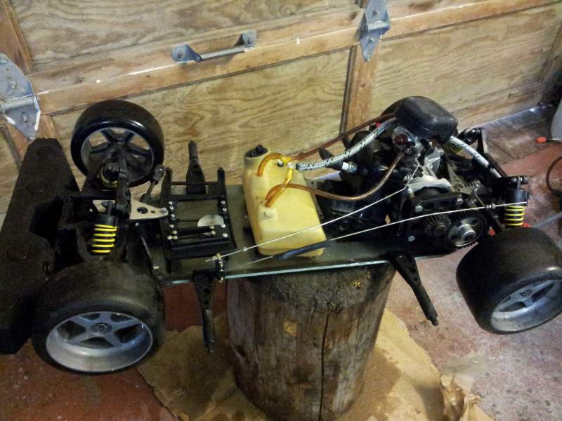

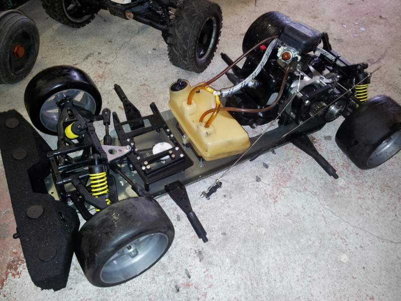

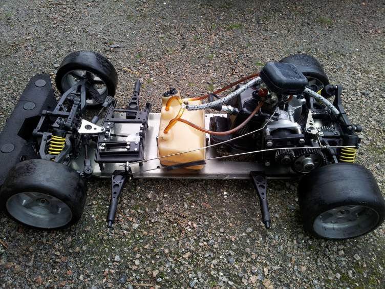

    Endte opp med et prosjekt av en onroad. Spennende. Noen som vet hvilken type dette er? Er vel en FG men usikker på modell og hvor gammel den kan være. Med tanke på å kjøpe deler og finne delelista på nett. Tipper dere onroad gutta ser dette lett.
    Umiddelbart ser jeg at jeg trenger følgene ting for å få den opp å gå.
    Servoer - dette har jeg liggende.
    Radioboks mangler
    Batteri mangler
    Batteriholder mangler
    Bremsene virker litt slappe så de må sikkert byttes
    Og kunne sikkert hatt en annen potte.
    Luftfilter kunne sikkert byttes ut
    Noen tips på hva jeg må bytte ut fra det dere ser her.
    Noen som har de delene liggende som jeg nevner over her.

    En smartech altså...
      eller en eldre sportline gt widebody?
        Ser ut som en gammal FG Truck ja. (i grunn bare hjula som gjør at den er truck)
        Masse plast over alt.. Som regel skrudd i hjel
          Det eg ville gjort (om den har riktig bredde) med denne var å montera 1/5-onroadhjul og slenga på ett Porsche-karrosseri Her er i alle fall ei deleliste eg håper stemmer sånn nokolunde.
          Radioboks: FG6540
          Antenneholdar/røyr: FG6022/1
          Batteriholdar, kort til medium hjulavstand: FG5014/06
          "Pinnar" til å tre batteriet nedpå: FG5014/5
          Ser forresten ut på bildet at du manglar eine batterifestet som skal stikka ut frå chassiet på høgre side (likt som karrosseriholdarane), men dette finn eg ikkje nr på.
          Luftfilter: FG7357
          Bremsesko: FG6042
          Bremseskive: FG6044
          Batteri er litt "universelt", så det må takast etter behov. Men minst 3000 mAh bør det vera.
            Det er jo knall Heimelaga. Takk for den. Har diverse forskjellige on road dekk til denne. hvilke mål må jeg gå ut ifra for å finne karosseri som passer. Har et truck body og et bmw, men hadde vært kult med et nytt lakkeprosjekt.
              Berre hyggeli! Du får kleisa på eitt sett med onroadhjul og måla bredda på den og gå ut ifrå det. Akselavstanden vil eg tippa er 465 mm. Det fins jo andre produsentar som kan levera fleire typar karrosseri til den samme akselavstanden også. Finn ut av bredde og akselavstand du, så skal eg finna karrosseri, hehe!
                Akselavstanden er vi 520mm og bredde er 375mm fremme og bredde 405 bak
                  Å! Det trudde eg ikkje, var så sikker på at den var kort eg. 520 ja, det er jo midt imellom alt. Sikker på at den ikkje er 510 eller 535 mm? Det er liksom 465, 510 og 535 mm som er det mest vanlige.
                    Målte fra hjulmutter til hjulmutter? Eller andre holdepunkter for måling?
                      Frå hjulmutter til hjulmutter pleier vera gode greier ja! Legg ein gjenstand som er snorande bein (type rettholt) langs felgane og rett dei opp etter denne og mål så skal det gje deg ein god peikepinn.
