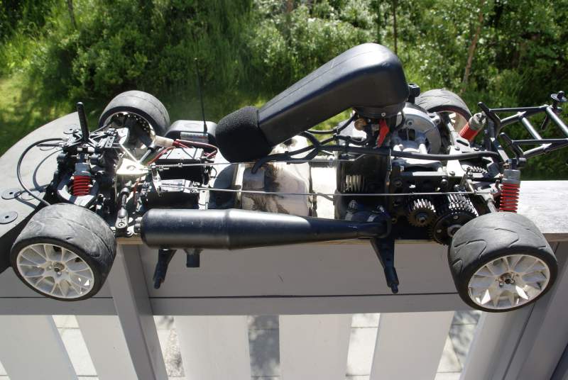

    Hei. veit ikke om dette er riktig tråd osv. men kjøpte two speed gear box som jeg fikk i posten her en dag,
    prøvde og montere det, men skjønner ikke helt hvordan det greiene skal sitte... noen som har noen råd?
    det ytterste tannhjulet på akslingen, skal det festes til akslingen? sånn at det går rundt hele tiden? mens det innerste aktiveres med rpm?
    kan prøve og ta nokkre bilder og legge ut

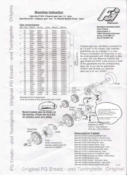

            Paint is my friend... kanskje det blir enklere og "vise" litt på et bilde, en og sitte her og prøve og forklare?

              Bør nok blåse opp det der en hel del for at det skal være leselig
                Nr 7461 (einveislageret) som er montert inni 7457 skal vel etter det eg kan tenka meg til "gripa" tak i akslingen når du snur det MED klokka. Reknar med det er ein eller annan slags retningsanvisning på delane også. For viss det står feil vei vil det berre spinna på akslingen og ikkje få gripa tak i den.
                  akslingen går ikke rundt i det heletatt...
                  siden ingen av tannhjulene er festet til akslingen.
                  di store tannhjulene er festet til hverandre, og virker som dem henger sammen.
