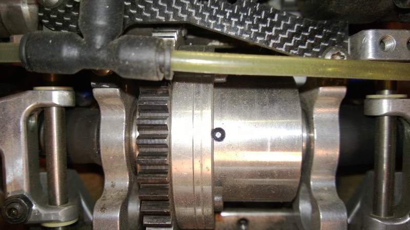

      Det kan funke å poste noen bilder av bilen. Tipper diffen er justerbar

        Her er et bilde av diffen hvertfall. Etter litt søking på nettet kan det se ut som jeg har en mag diff? er det korrekt? Har ikke åpnet den enda, men av de diffene HARM har så lignet den mest på MAG diffen. Det stemmer jo også med at det er veldig lite motstand i den når jeg "snurrer" hjulene rundt for hånd, siden disse diffene må vel ha en hvis rpm før de begynner å låse?

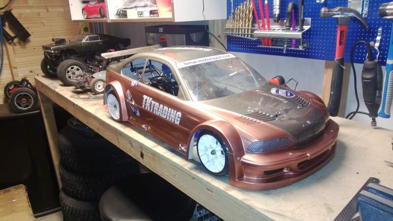

        Selve bilen kjøpte jeg av en Bergenser. Karroseriet er et brunt BMW karroseri som er dekket av TKTrading logoer, så kan hende det er en bil som Torbjørn Kristensen har brukt en gang?

        Skal prøve å justere stab staget bak litt stivere og se om det hjelper. Bilen er ogsa satt opp med ganske stor forskjell i ride height forran og bak fra forrige eier. Målte det til 10mm forran og 24 (!)mm bak, så det kan kanskje en grunn også... Skal fikle litt med dette neste gang jeg er på banen og se om det hjelper. Hvis ikke så er det vel kanskje ikke så mye jeg kan justere på en mag diff? (Annet en å sende den til Ian Oddie )
        Ser ut som det er en skrue der, men usikker på om den er til justering eller om det er en set-skrue til noe annet i diffen.

          Det der er nok min gamle bil. Torbjørn kjører ikke selv, så måtte evt. vært sønnen.
          Men min ble jo solgt til Bergenstraktene.
          Du har stock justerbar magdiff. Bare å sette inn umbraco å stramme som du vil,
          alt etter hvordan grepet er. Du ser skruen på bildet. IKKE skru for langt ut, da
          får du en skikkelig lite festlig jobb etterpå.

            Da skal jeg teste litt diff justering også. Men først skal jeg prøve å senke bakenden litt, derretter stive opp stab staget bak. Så for vi se. Takk for rådet om ikke å skru for langt ut, da jeg har lite lyst på "festelige" jobber Regner med det er turn clockwise for å stramme diffen, og counterclockwise for å løsne den?

                Diff-skrue helt inn, så er det full låsing.

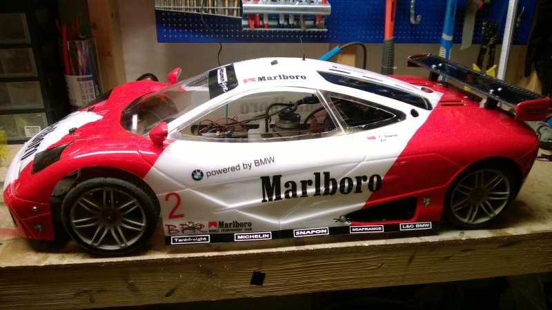

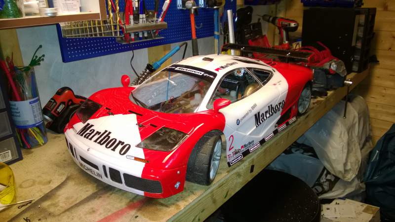

                    Da har jeg fått nytt karroseri! Ble en McLaren GTR, som jeg valgte å kjøre Marlboro dekoren på. Disse bilene kjørte i BPR serien på 90 tallet. Ganske fornøyd med resultatet, selv om det er et par småting her og der som ikke er helt bra. Slengte på litt hjemmestøpt karbon også, bare for å høyne bling faktoren :P
                    Virker som karroseriet fungerer fint på banen også. Eneste jeg har merket er at den er en tanke mere understyrt en før, så må nok justere oppsettet litt.
                      tøff den. med lykehus også eller?
