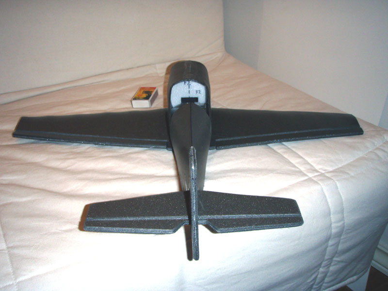

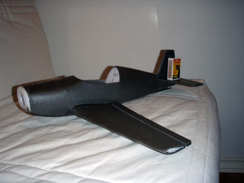

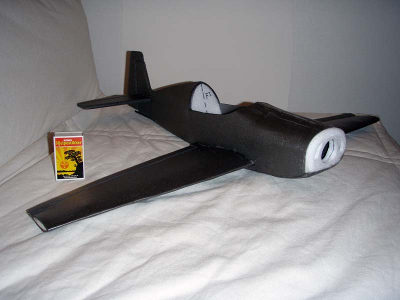

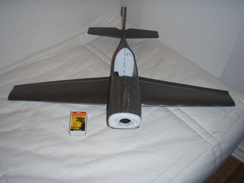

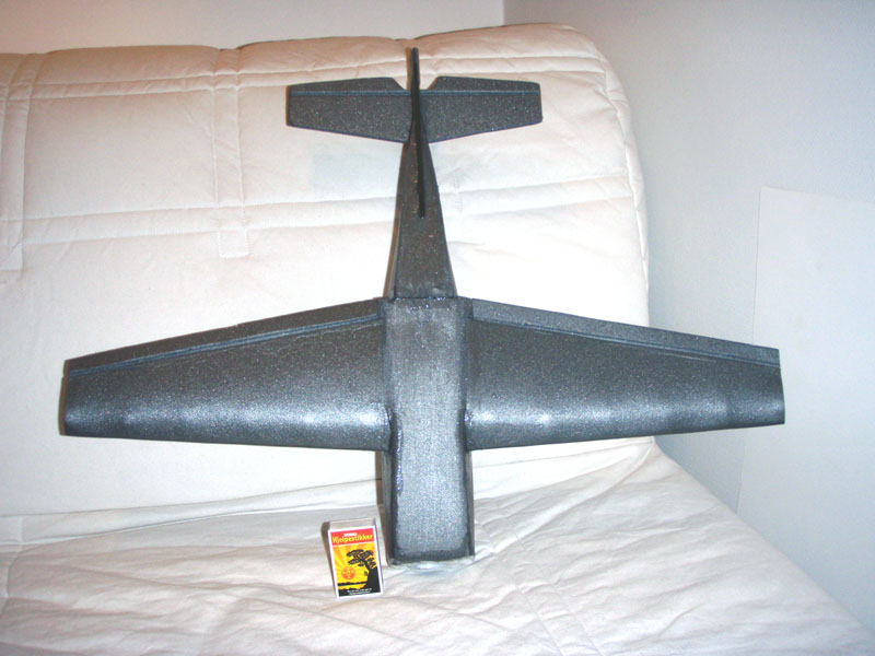

    Jeg har nylig stiftet kjennskap til Depron som byggematerialer av rc fly. Så dette er mitt første byggverk den er bygget av 3 mm og 6 mm depron plater har et vingespenn på 60 cm og lengden ca det samme. den veier så og si ikke noe.
    motor oppsettet i den kommer til og bli 7,4v 2cell lipo og børsteløst oppsett husker ikke helt kraften i motoren men ca det samme som står de populære modellene Focus og cessna til dynam.
    Hele flyet kommer på ca 500 kr inkl all elektronikk og batteri pakker .
    Det er en mini Extra, så her er noen bilder og tegninger til den som lar seg friste

      Den største utfordringen med dette flyet var all den bøyingen av depronen vingen og kroppen. jeg fant ingen gode forklaringer på hvordan du går frem for og bygge flyet så hvis du begir deg utpå denne modellen så kan jeg prøve og svare så godt jeg kan hvordan du bygger den .

          depronen er ganske så bøylig men for og gjøre det litt lettere så fant jeg et 50 mm rør
          la plata i nevene og rullet depron platen på røret da vil den forme seg endel.
          for og lage den skarpe knekken uten og få knekk på depronen så må du pusse et spor på langs der du skal knekke den så vil du få til og lage slike vinger
          1 kvm dperon plate rekker stort sett til et helt fly
          men du må somregel ha 6 og 3 mm plate, de fleste modellene har de tykkelsene.

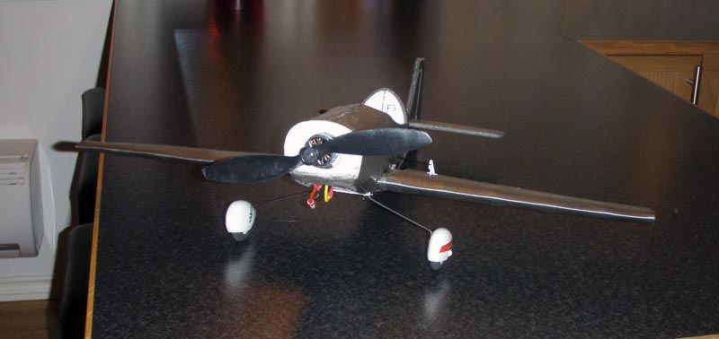

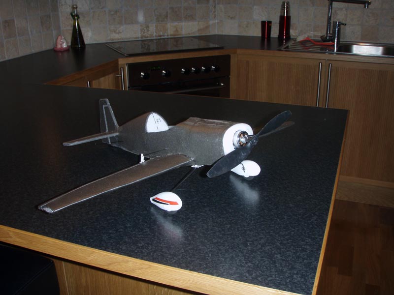

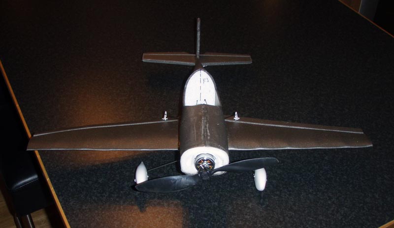

                  fikk bygget litt videre på modellen i dag. satt på understell og fått montert i motor med propell saver.
