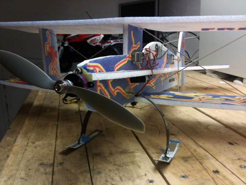

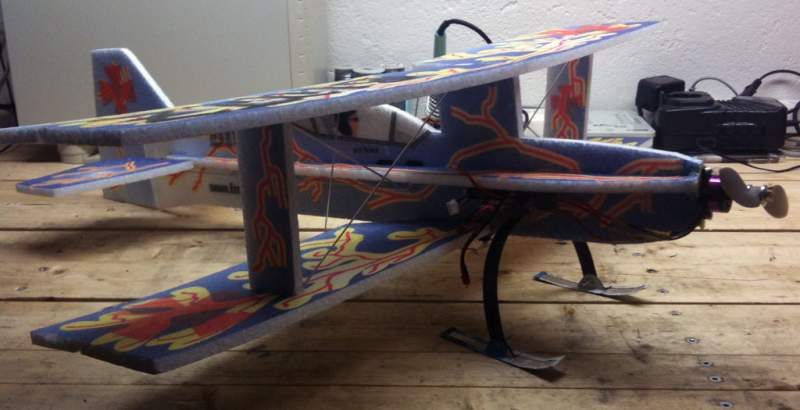

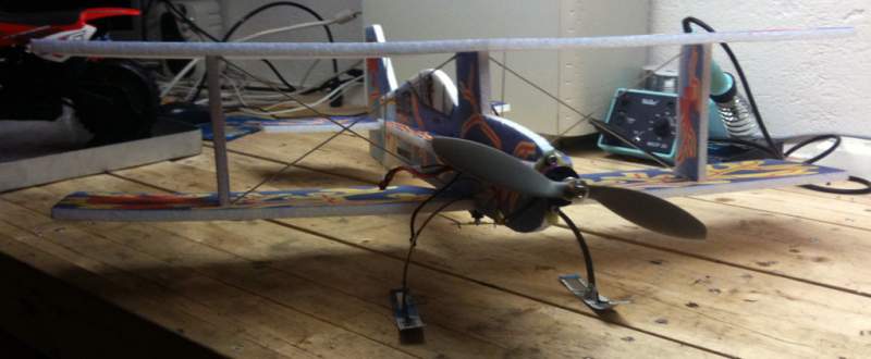

Jeg er i det luftige hjørnet om dagen og har bygget en FreeAir Blitz.
Dette skal være en veldig god modell for akro og laget i EPP så den skal tåle litt.
Jomfruturen blir i morgen søndag og forholda tilsier at man må være riktig skodd.

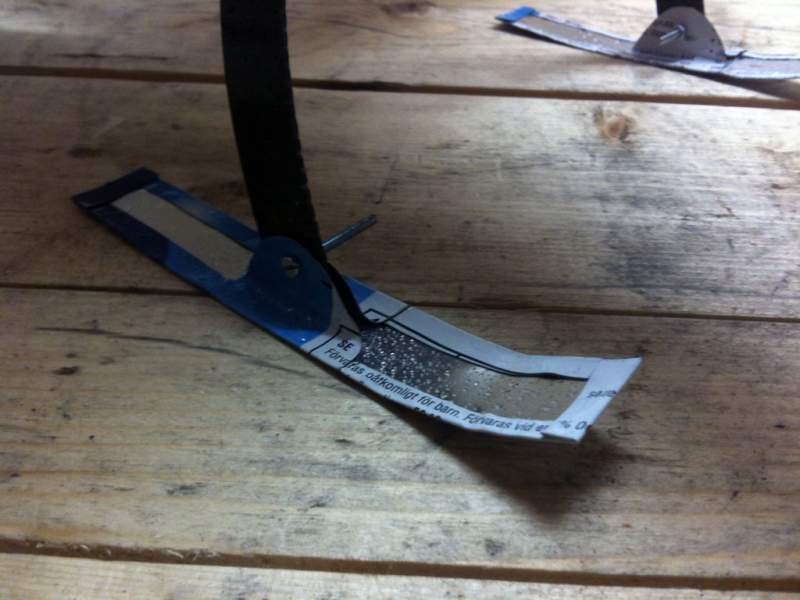

Hjula som fulgte med ligger fortsatt i esken, og i stedet har jeg montert
på hjemmelagede ski av aluminium
Beklager dårlige bilder, men frua er på tur og har tatt med kameraet...
Setup er som følger:
ESC : Flighttech Synergy 10AMP BL
Motor : Hacker A20-50 EVO
Propell : APCE8X3.8SFAPCE 8X3.8SF
Servoer : 3 x JR ES316
Mottaker : R6004FFM Motaker 4 kanals 2.4G FASST
Batteri : WJBP450XP-3S-WB - 11.1V 450mAh 3cell
Totaltvekt : 283g (med hjul som fulgte med)
