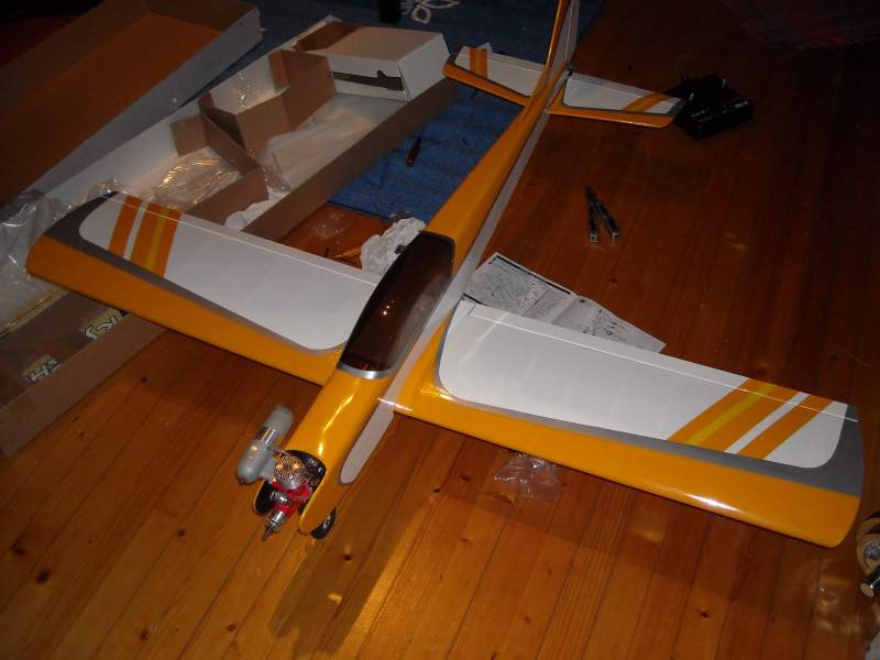

    Har nå fått rota opp flyet mitt som har stått i garasjen 2 år,tok en fin dag som denne å prøvde å få satt i sammen, det jeg har hatt mest problem med er balanseroret, men det har nå blitt fikset!
    men har et spm. når stikka vendes til venstre (balanserorstikka på venstre side) Skal da vingen på venstre side gå opp og på høyre side gå ned? Da vil altså flyet gå til venstre?
    også et problem til...

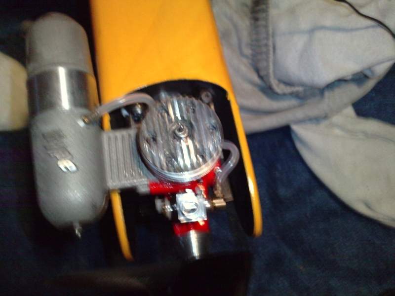

    Har bare 2 Fuelslanger på flyet, en går inntil forgasseren og en inn til eksospotta, men trudde det skulle være en til, men altså det er det ikke, så hvor fyller jeg på fuelen da? Får fylt tanken litt når jeg drar av slangen fra eksospotta og spruter det inn der, men når den kommer over et vist sted så renner det ut av forgasseren. men tanken blir aldri full, tillegg får den ikke bensin, får bensin sammen med luft inn til forgasseren! hva gjør jeg?
    kan jo slenge med et bilde av flyet!

        Ehh, Skjønner ikke noe jeg, men se på bildet, mener du at jeg skal fylle inn fra forgasser siden?
        Men hvorfor er det ikke 3 slanger som normalt?

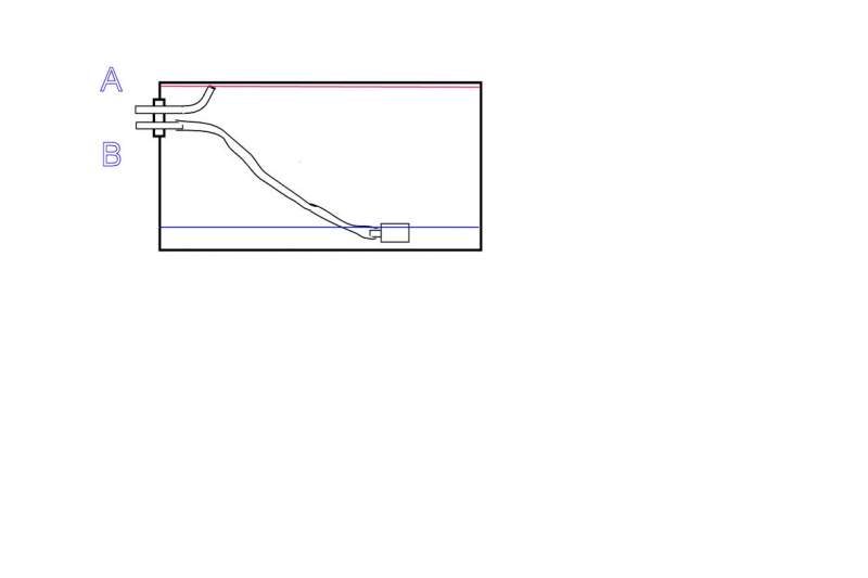

          A går til potta, B går til forgasser. Fylling gjennom A (fra potta) vil fylle tanken til nivået overstiger klunken. (BLÅ linje) Så snart dette skjer vil fuel bli presset ut til forgasseren fordi lufta i tanken ikke har noe sted å gjøre av seg.
          Fylling fra forgassersiden (B) vil gjøre at lufta i tanken vil presses ut gjennom A og ut i potta helt til nivået overstiger røret. Fuel vil da havne i potta når tanken er full (RØD linje). Når du ser det kommer fuel i slangen til potta er tanken full..
