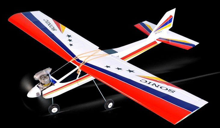

    Godt og se at noen går for fuel! Hva heter motoren din? Hvis det er en 19 totaktsmotor så går den som en 25 size. En eller annen trainer i denne størrelsen vil passe yppelig. Denne hadde vert grei, hadde det ikke vært for at den er utsolgt:
    The Sonic high wing offers semi-symmetrical maneuverability, making it the highest-quality, easiest-starting and easiest-to-fly trainer in its class. The Sonic high wing is expertly handcrafte
