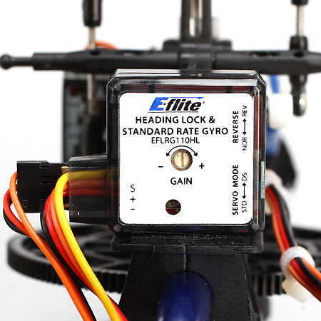

    Binder sender og helikopter sammen og skal prøve å hovre. Det som skjer nå er at helikoptret spinner rundt sin egen akse i en voldsom fart . Hva er galt?
    Går halerotoren rundt?
      Den går rundt hele tiden, og fullt pådrag

        Gyroen da ?

          jeg har stilt den inn etter gitte anvisninger i brukermanualen
            Har du prøvd å flyttet på reverse knappen på siden av gyroen? Click image for larger version
